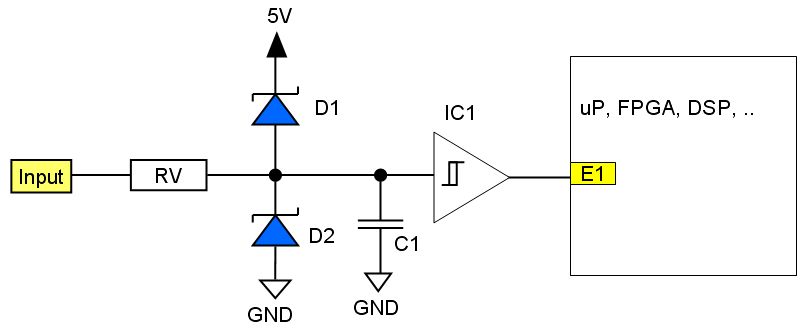

Wisst ihr eigentlich wie die digitalen Eingänge von Logic-Anayer
aufgebaut sein sollten?
Zur Diskussion nehmen wir mal an man möchte Signale mit einer Frequenz
von 200MHz und einer Amplitude von 50V noch messen können.
Ich könnte mir folgende Anforderungen vorstellen
1.) die Eingänge sollten kurzschlusssicher sein
2.) Über- und Unterspannugsgeschut
3.) einen hohen Eingangswiderstand
4.) Filter zum Filtern von höherfrequenten Signalen
5.) Layouting?? grosse Masseflächen
Auslegung:
RV und C bilden ein Filter
S.w muss mand die parasitäre Kapazität der Dioden berücksichtigen.
- RV begrenzt den Eingangsstrom (Kurzschlusssicherheit)
-D1 und D2 schützen vor Über- und Unterspannung, Schottkey-Dioden wären
hier s.w.passend.
- IC1 erzeugt ein "schönes" Rechtecksignal, evtl. kann man hier auch die
Pegelanpassung zur Verarbeitungslogik vornehmen.
Was meint ihr dazu, was fehlt, was ist falsch, was ist schlecht, was ist
gut:)?
Beste Grüsse
FPGA-lernender
Eingaenge sind immer Kurzschlussfest.
Du willst 200MHz messen? Also 400Ms mindestens? Nun Tektronix verwendet
bereits bei 100Ms differienzielle ECL Uebertragung. Darueber solltest
du auch mal als allererstes nachdenken. Ich hab das mal mit Tranistoren
nachgebaut weil alles andere zu exotisch, teuer oder langsam war.
DA wuerde ich weiter keinen Gedanken dran verschwenden. Das wird zu
kompliziert bei diesen Frequenzen, ausserdem scheint mir ein
regelkonformer
Fan-In wichtiger.
Warum?
> gut:)?
Ich meine du bastelst dir so einen merkwuerdigen Tiefpass der an
irgendeiner krummen Stelle wieder vom Schmittriger in ein Rechteck
umgesetzt wird.
Glaubst das dann das Timing deiner Signale untereinander noch stimmt?
Ich nicht....
Wichtiger waere es schon das du die Hi-Lo Schwelle fuer 3.3V und 5V
logic anpassen kannst.
Und natuerlich ist das Layout in diesem Frequenzbereich besonders
kritisch. Genauso wie Steckverbinder und Qualitaet der Kabel.

@ FPGA-lernender (Gast)
Welche Logik arbeitet mit 50V bei 200MHz?
Sind sie immer ;-)
Machen die internen Schutzdioden.
Ist CMOS
Wird bei Logic Analyzers selten gemacht.
So einfach isses nicht.
Und macht den tiefpass langsam wie Sau.
>gut:)?
Alles recht akademisch.
Nimm einen Schmitt-trigger mit viel Bandbreite und gut. VHC, LVC etc.
MFG
Falk

als Eingangsschaltung kann ein ECL-Leitungsempfänger xxx116 benutzt
werden, an dessen invertierenden Eingang dann die Referenzspannung für
den
Umschaltpunkt gelegt wird (vom DAC). Da der Gleichtakteingangsspannung
nicht sonderlich hoch ist, muß ein (recht niederohmiger) Spannungsteiler
davor.
Bei geringeringer Abtastraten tut es evtl auch ein schneller Komparator
(ist aber meist teurer als ein Leitungsempfänger).
Eingangsschutzdioden - wenn man sie verwenden will - müssen zur
Kapazitätsverringerung vorgespannt werden.
Wenn das Signal weiterverarbeitet werden soll z.B. durch einen FPGA, muß
daß Signal mit entsprechender Pegelwandlung an die differentiellen
LVDS-Eingänge des FPGA geführt werden.
Leiterplatte: unter vier Lagen sollte man hier keine Versuche
unternehmen.

@Bernd: Das klingt ja recht aufwändig. Du schreibst von xxx116
Leitungsempfänger. Kannst du mir bitte ein konkretest Beispiel eines
solchen Bauteiles nennen.
@DAC: Verstehe ich richtig, du würdest für jeden Eingangskanal einen DAC
verwenden.
Und am Eingang wird ein Spannungsteiler vorgeschaltet. Welche Aufgabe
hat dieser dann bitte? Die 50V herunter zu teilen?
Vorgespannte Dioden?? Mir ist klar, dass Dioden eine parasitäre Kapaziät
haben, welche eine Tiefpasswirkung ergeben. Muss man hier einen Trick
anwenden?
@Falk: Du würdest demnach nur einen Schmitt-Trigger einsetzen. Und wie
hanelt man bitte die hohen Spannungen?
Viele Grüsse
FPGA-Lernender

Vielen Dank für Deine Tipps. Ich habe auch nicht daran gedacht
Frequenzen von 200MHz bei einer Amplitude von 50V zu messen. Vielmehr
habe ich an Universalität in der Anwendung und Robustheit gedacht.
Ja, vielleicht sollte man hier an die 80-20-Regel denken und für Fälle
mit höheren Spannungen Probes mit vorgeschaltetem Spannungsteiler
verwenden.
Nach meinem Verständnis würde eine sinnvolle Lösung für n Kanäle nun
folgendermassen aussehen:
Schaltungsdesign:
1.) pro Kanal einen schnellen Komparator oder ECL-Leistungsempfänger
2.) einen DAC für alle Eingangskanäle zum Einstellen der Schaltschwelle
3.) Stecker mit möglichst geringem Übergangswiderstand
4.) Pegelwanderl zur Anpassung auf geringere Eingangsspannung z.B. zu
einem FPGA
5.) Vorwiderstände und Kondensatoren sowie Dioden sind nicht
erforderlich bzw. eher kontraproduktiv
Leiterplattendesign:
6.) 4-Lagen-Layout mit einem Layer als Massefläche, eine für die
Spannungsversorgung, 2 Lagen für weitere Signale
7.) möglichst kurze, breite Leiterbahnen mit evtl. runden Ecken,
Leiterbahnabstände möglichst gross.
Wie sieht es mit negativen Spannungen aus? Dem Komparator macht es
meiner Ansicht ja nichts aus und wenn er selbst auf Masse liegt, dann
dürften negative Spannungen auch kein Problem sein...
darstellen.
@Bensch: Du hast von der Notwendigkeit eines Filters zum Filtern von
Glitches und Spikes gesprochen. An was für ein Filter (Stichwort) hast
du hier bitte gedacht?
Freundliche Grüsse
FPGA-Lernender
