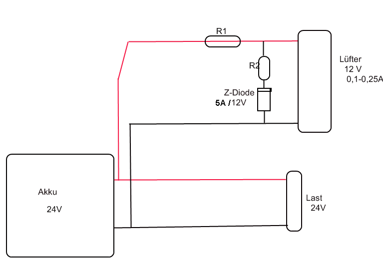

ich verstehe die Z-Dioden nicht. Die müssen mit einem Vorwiderstand
betrieben werden steht da. Wenn ich einen 24V-Akku habe und einen Lüfter
mit 12V und 100mA oder einen mit 250mA anhängen will wie im Bild, wohin
gehört dann der Vorwiderstand? An die Stelle wo R1 gezeichnet ist oder
wo R2 gezeichnet ist? Die Datei habe ich angehängt.
Wie rechnet man aus, welchen Vorwiderstand man da braucht?
Kann mir das jemand einmal vorrechnen?
Danke.
S.
Persönliche Seite #790011
R2 ist unsinn.
Brauchst nur R1.
Der Lüfter hängt dann parallel zur Z Diode.
Also dein Akku liefert 24V, du brauchst 12V bei 100mA:
Rv = (Uges - Uz) / I
R = (24V-12V) / 100mA = 120 Ohm
Der Zener Strom wird durch den Vorwiderstand bestimmt, da die Z Diode
wenn sie als Z Diode betrieben wird sehr leitfähig ist.
Es fließen 100mA aus deinen 24V Akku. Am Widerstand und an Z Diode
fallen nun 12V ab was 12V*100mA*2 = 2,4 Watt macht.
Bei direkter Speisung aus 12V Akku hättest du nur eine Leistung von
12V*100mA = 1,2 Watt.

Also den Vorwiderstand rechnet man so aus wie bei einer LED. Die zuviel
Volt dividiert durch die Ampere die gebraucht werden.
Ich habe gedacht, dass der R2 richtig wäre, weil dann nicht aller Strom
durch den Widerstand fliesst sondern nur der, der über die Zenerdiode
abgeleitet wird. Würde die Spannungsregelung auf 12V überhaupt mit einem
Widerstand auf der Stelle R1 funktionieren?

Mit R2 stellen sich an der Zenerdiode auch die 12 V ein, nicht jedoch am
Lüfter, weil ja an R2 noch Spannung abfällt, die du dazuaddieren musst.
