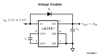

von Luckas (Gast)
Ich habe was gefunden:
http://www.ortodoxism.ro/datasheets/nationalsemiconductor/LM2681.pdf
Passt er für meine Zwecke???

von Jörg B. (manos)
Arbeitet wahrscheinlich ähnlich wie ein MAX232 als Ladungspumpe...
Inwieweit sowas als Referenzspannung reicht muss man ausprobieren.

von Markus B. (Firma: Embedit Mikrocontrollertechnik) (_mb_)
Mit einem Spannungsverdoppler kommst du nicht auf 10V. Du musst entweder
die Versorgungsspannung >10V wählen und dann mit einem Referenz
Spannungsregler die 10V ableiten oder die 5V mit einem Step Up Wandler
auf >10V bringen und dann mir einem Referenz Spannungsregler die 10V
erzeugen
Alles andere ist ungenauer Murks
von Andreas K. (a-k)
Spannungsverdoppler wie den ICL7660 gibts überall, aber als
Spannungsreferenz taugen die kein bischen.

von Spess53 (Gast)
Hi
Referenzspannung heißt Referenzspannung, weil sich die Messung des
AD-Wandlers darauf bezieht. Da reicht es nicht, irgendeine Spannung von
etwa 10V zu erzeugen. Du brauchst mindestens eine Rohspannung von 13-15V
UND eine 10V Referenzspnnungsquelle. Alles andere ist Murks.
MfG Spess
