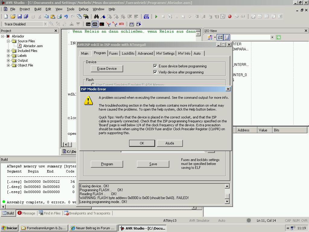

ich suche nun schon seit Tagen eine Lösung zu meinem Problem im
Internet. Es scheint mehrere Leute mit diesem Problem zu geben, aber
irgendwie keien Lösung (vielleicht gibt es zu viele verschiedene
Ursachen).
Ich Programmiere einen ATtiny13 mit der Hardware USBProg (AVRIPS MK 2 -
Clone) und benutze dafür das AVR Studio. Wenn ich nun die ISP-Kabel
anschließe (die habe ich geprüft, sind ganz), und auf den AVR (Flash)
schreiben will, kommt der im Bild gezeigt Fehler. Ich habe das ganze
auch mit einem ATmega8 ausprobiert (Dabei habe ich das angehängt Bild
gemacht). Gleiches Problem. Das komische ist, dass es manchmal
funktioniert. Das sieht ganz nach einem Wackelkontakt aus. Ich habe aber
alle Kontaktstellen überprüft. Es ist kein Wackelkontakt. Manchmal kann
ich nen ganzen Abend schreiben und dann gehts wieder ein paar Tage gar
nicht.
Die Signatur kann manchmal ausgelesen werden. In den meisten Fällen wird
die Signatur nicht ausgelesen (0xFF....) und dann geht das schreiben
auch nicht. Manchmal wird die Signatur richtig ausgelesen und dann geht
auch MEISTENS das schreiben, allerdings auch nicht immer)
Als ISP-Frewuenz ist 125 kHz  eingestellt.
Erase Device funktioniert immer, gnauso wie Read-Flash. Die Fuses lassen
sich fast immer auslesen, aber nicht ändern.
Woran kann das liegen?? Ich probiere schon lange rum jetzt. Und
aufeinmal gehts dann wieder und dann freu ich mich und dann gehts auch
schon wieder nicht.
Vielen Dank für die Hilfe, Johannes

Ich habe gerade noch ein bisschen rumgespielt und unter der
Registerkarte "Auto" kann man ja alle Befehle einzeln ausführen. Da
kommt beim Flash-Beschreiben kein Fehler. Nur beim Verifizieren. Auch
wenn ich über den Menüpunkt "Programm" in der Registerkarte "Programm"
den Falsh beschreibe, kommt beim "Programming" noch ein "OK". Der Fehler
kommt erst dannach. Aber obwohl kein Fehler kommt, ist der AVR dannach
nicht beschrieben. Nicht einmal wenn ich nur einen einzigen Ausgang auf
High setzten will
