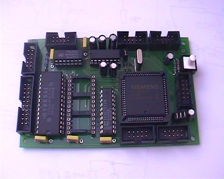

Hallo, das Board hat einen Eprom, leider weiß ich aber nicht was für ein
Monitorprogramm drauf ist. oder ist das egal? Wo bekomme ich denn so
ein Terminalprogramm her? Ich lade hier mal ein Bild von meinem Board
mit hoch.
Gast #60466
Schaut ein wenig nach Rakers aus dein Board. Hast du vielleicht nähere
Infos zu dem Board, zB woher?
Wenn es von Rakers ist brauchst du das Cesy oder das Keil, kommt dann
auf den EProm an.
Gast #60467
Von welcher Firma es ist weiß ich nicht. Es heißt Compuboard. Ich habe
dafür Stromlaufplan und alles mögliche. Allerdings kann ich nichts
finden  woher es kommt? Es wurde auch selber zusammen gelötet
(Bausatz).

Gast #60469
Das ist das Elektor Compuboard.
Wenn ich mich recht erinnere hat das 16k Eprom von 0..3FFF
16k VMN Ram von 4000.. 7FFF. Wie der Rest aussieht weis ich nicht genau
aber ein vordekodierter EA Bereich war auch dabei.
Betrieben wird das mit Software von Elektor. Den Keil Mon 51
könnte man auch reinbrennen. Bei Elektor sollte es die Software
dazu geben.
Thomas
Gast #60470
also für mich ist es zu 99,9 %
das 80C535 Computerboard von Elektor
beschrieben  unter anderen in dem Buch
von Elektor mit dem Titel :
 Mikrocontroler Handbuch  isbn 3-928051-69-5
wenn du mir den Schaltplan zukommen lässt kann ich mal
vergleichen
der Chip links ist sicher kein Eeprom sondern ein Ram
und das Eprom mit der Monitor Software fehlt in dem freien
Sockel
Die Buchdiskette mit der Software(v.1994) müßte ich noch haben
wenn sie sich noch Lesen läßt
Ich habe mit sowas mal angefangen und habe auch noch heute
ein 535 System laufen allerdings seit ca 8 J ohen Änderung
es läuft und läuft und läuft
Neu anfangen würde ich Heute natürlich damit auch nicht mehr
Steht auf der Platine zufällig 924046 ?
Gruss
HansH

Gast #60472
Hallo Hans,
du hast recht. Auf dem Board steht 924046 drauf. Ich habe dafür auch
den Eprom, der ist jedoch noch nicht aufgesteckt gewesen als ich das
foto gemacht habe. Wie kann ich weiter vorgehen? Ich weiß nicht was im
Eprom drin steht.
Thorsten
Gast #60473
Jetzt weis ich natürlich nicht wieweit du dich mit
Mikrokontrollern schon auskennst ,
wenn das wenig ist solltest du dir das Buch oder die
Elektor Artikel besorgen , wenn du das System
noch erlernen willst
ob das Eprom Programmier ist siehst du wenn du das
Bord mit dem Computer verbindest ein Terminalprogramm
auf  9600 Baud startest   , Reset drückst und das
Bord sich mit dem Text EMON 51 Version......
medet .
Wenn nicht mußt du das Eprom eben halt Testen, und
evtl. erst Programmieren mit (zb EMON52.HEX)
oder einer anderen Software für einen 535
Ich werde die noch was Mailen....
Gruss HansH
