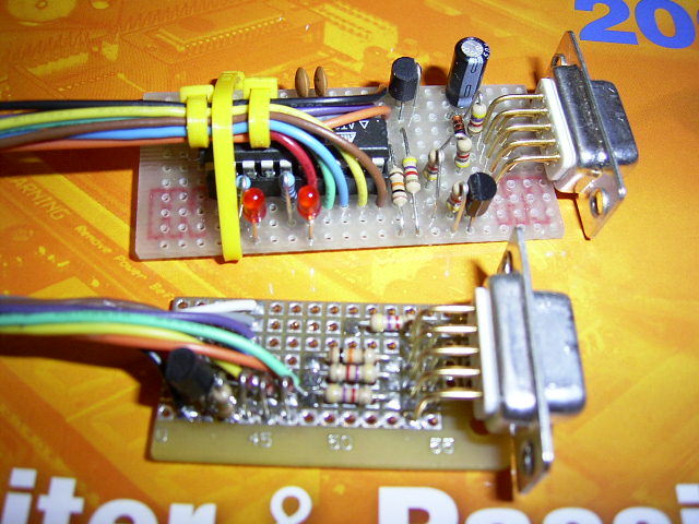

Gast #60485
hi,
ich hab zuerst mit dem SI progadapter von www.lancos.com angefangen,
der einwandfrei geht und mit ponyprog keine probleme gemacht hat.
die einzige einschränkung ist,
das man keine weiteren teile an den ISP anschlüssen haben darf, während
proggramiert wird. das heist, wenn ein lcd am gleichen port ist, geht
es nicht mit diesem adapter.
danach habe ich mir den adapter von
http://www.klaus-leidinger.de/mp/Mikrocontroller/index.html gebaut, der
auch einwandfrei funktioniert.
man braucht eben zuerst einen fertigen adapter zb SI mit ponyprog, um
den neuen zu proggramieren.
der vorteil des neuen adapters ist, das der deutlich schneller als der
SI prog ist. weiterhin kann man die ports auch beim proggen beschaltet
lassen ( sofern die nicht niederohmig auf masse liegen ).
dazu kann man AVRprog zum proggrammieren nehmen, was den vorteil
gegenüber ponyprog hat, das man nicht jedes mal die datei neu öffnen
muss, sondern einfach auf proggen drückt.
auf dem angefügten bild sind beide zu sehen.
unten der SI ponyprog, oben der neue.
der SI ist für unter 5€ zu basteln der bessere für unter 10€.
ich meine das sollte es einem bastler doch wert sein, das mal zu
probieren, bevor man einen orginal atmel kauft, wobei da auch nicht
mehr drin ist.
grüsse

Gast #60489
also ich kann dazu auch nur sagen, dass ich massive Probleme mit dem
Dongle aus dem Tutorial hatte (also der mit dem IC an der Parallelen
Schnittstelle) der wollte gar nicht mit meinem PC also habe ich mir
einen ganz simplen Programmieradapter gebaut wo die Adern der
Parallelen Schnittstelle direckt am AVR liegen und mir den AVR für den
Seriellen Flasher (wie oben in dem Bild) geflashed seit dem läuft das
ganze echt super... Außerdem ist das Ganze natürlich auch viel
komfortabler, da die Parallele Schnittstelle ja meistens für den
Drucker gebraucht wird. Von der Geschwindigkeit ist das Teil natürlich
auch n1 :-)
