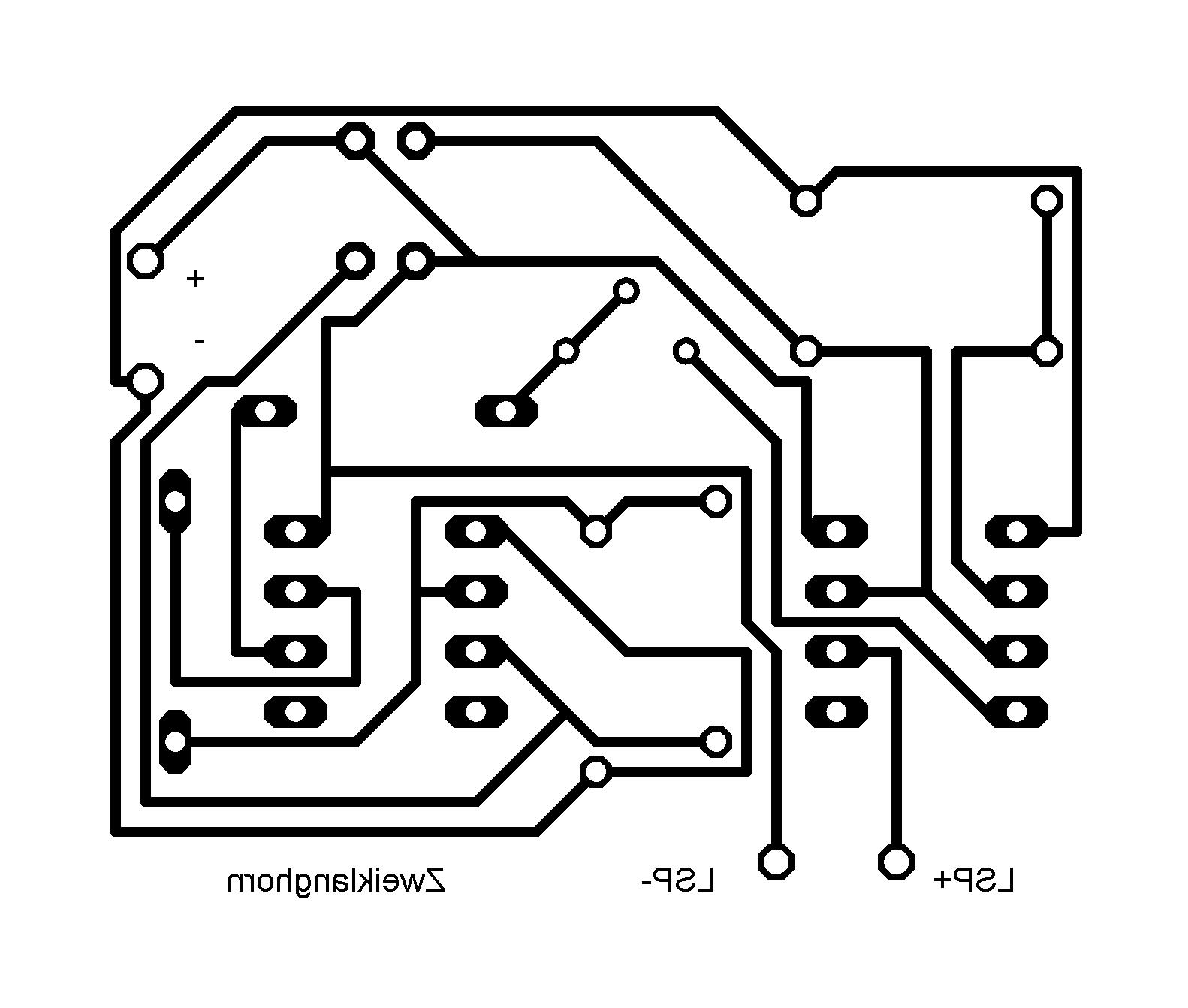

ich habe vor diese Board ätzen zu lassen. Dies ist mein erstes EAGLE
Projekt und denke das da eventuell noch einiges verbessert werden
könnte, habe zwar schon einige Tutorials gewälzt aber möchte trotzdem
noch einmal eure Meinung dazu hören.
DRC zeigt übrigens keine Fehler.
Eingangsspannung ist 5V.
was mich immer noch etwas bei EAGLE irritiert ist das ich immer nur mit
den Standartbreiten(0,01) routen kann, liegt das an der light-Edition?
Wie kann ich in EAGLE meine reale Platinengröße herausfinden(der weiße
Rahmen)?
Vielen Dank im Voraus
Über Werkzeuge, Layout prüfen, Sizes kommst Du an die Leiterbahnbreite
ran.
Über Ansicht, Raster kannst Du auch die Maßeinheiten verändern.
Zum Messen der Platinengröße ist unter dem "Auge" links oben eine
Schaltfläche, die wie ein Diagramm aussieht. Da bekommst Du ein Kreuz,
daß Du z.B. auf der linken oberen Ecke der Platine platzierst. Dann
kannst Du mit der Maus ziehen und gucken, wie breit bzw. hoch die
Platine ist.
MfG Paul

Für das erste mal schon ganz gut.
Ich hab mir mal erlaubt das Board zu überarbeiten damit du sehen kannst
das das mit Eagle Light geht.
Habe ein paar Leitungen anders verlegt,ein paar Bauteile gedreht und
das ganze etwas aufgelockert.
Für einen Prototyp müßte das Board soweit gut sein.
Ist R5 vollständig angeschlossen? (ein Pad ist frei)
Hast du schon mal versucht mit der Change_Width Befehlsfolge die
Linienbreite zu ändern.Vor dem Routen mal mit"wire" ausprobieren.
Im Werkzeuge_Autoroutersetup kann das Autoroutergrid eingestellt werden.
Möglich,das hier auf vernünftige Werte geachtet werden muß.
(Hab`s noch nicht getestet).Ich glaube Eagle routet Rasterabhängig.
Vom Prinzip würde es ja Sinn machen,nur mit einer dünnen Leitung zu
routen.
Das erhöht die Changsen das Layout zu 100% aufzulösen.Dicke Leitungen
würden sich schnell selbst behindern.
>Rahmen)?
Du mußt über den Befehl "change" das Layer Dimension selektieren.
(wenn`s nicht sichtbar ist,mit dem Befehl Display (Anzeige)einschalten)
Über den "I"-Button(senkrechte Buttonleiste) oben links kannst du mit
anklicken der Konturlinie des Boards ein Meldefenster öffnen und die
Konturlänge(Linienlänge) in der voreingestellten Maßeinheit anzeigen
lassen(z.B.in Zoll(inch) oder mm...)Die Maßeinheit kann im Raster Menü
geändert werden.
Ich hab das mal gemacht und dein Board bemaßt.
Du kannst meine Entwurf benutzen,verwerfen oder noch verbessern,ganz
wie du willst.Selbermachen ist natürlich eine bessere Übung.
Es würde mich freuen wenn meine Mühe von Nutzen ist.
Gruß Marin

Hey Danke Marin,
hab mir das überarbeitet Board angeschaut und gesehen das du mir 24mil
geroutet hast.
Leider habe ich kein Bezeichnung Autoroutergrid in dem AutoroutSetup
gefunden.
Ich stelle daher meine "Routwidht" jetzt immer über Werkzeuge-->Layout
prüfen-->Sizes und dann MinimumWidht.
Wenn ich dann Route habe ich die gewünschte width.
Mit dem Changebefehl arbeite ich dann manuell die Leitungen nach welche
Breiter sein sollen können ..bzw. schmaler oder habe sie lieber gleich
manuell verlegt.
Das mit dem R5 ist ok, soll ein reiner verstellbarer Trimmwiderstand
sein.

habe mir mal die erste Version des Boards angeschaut, dazu sind mir drei
Dinge eingefallen:
1) Die Platzierung der Bauteile ist eher suboptimal, da die Verbindungen
zwischen den Bauteilen sehr lang und teilweise sehr unschön verlegt
wurden. 90° Winkel oder spitze Winkel sind im Layouten grunsätzlich zu
unterlassen (hat elektr. und ätztechnische Gründe), das macht immer
einen Basteleindruck.
2) Kann es sein, dass bei beiden 555 der Pin4 (reset) nicht
angeschlossen wurde? Dieser sollte generell, wenn er nicht benutzt wird
an V+ angeschlossen werden.
3) Wenn C1 ein 10µF Elko ist, dann ist das Package nicht richtig (rund
sollte es sein). Macht aber hier vom Platz sicherlich nichts aus.
So, viele Worte, fast gar kein Sinn, deswegen im Anhang eine verbesserte
Version. Ich habe dem Board noch eine GND-Fläche spendiert, damit das
Board professionell aussieht!
Viel Spaß
Jernd

ein paar Anmerkungen zu Masseflächen: Jedes EMV Messlabor erwartet
letztendlich eine Massefläche, damit wird die EMV Verträglichkeit
verbessert. Wenn man schon dabei ist, sollte man es vernünftig und so
gut wie möglich machen (auch wenn es sich um ein Bastelprojekt handelt).
Außerdem vereinfacht bei Eagle das Legen einer Masse- oder VCC- Fläche
das routen ungemein. Man spart damit eine Menge Zeit, das Board zu
routen, da man nur die Signalleitungen routen muss.

>eventuelle andere Probleme hinzuweisen. Wenn das Layout nach der 1.
>Vorlage gefertigt wurde, kann es sein, dass die Schaltung nicht
>funktioniert.
Wer spricht von Vergehen?Ich habe mich doch wohl löblich
ausgedrückt,oder?
Wenn du schon etwas dazu beitragen willst solltest du auch
berücksichtigen das der Fragesteller das auch irgendwie versteht.Hat ja
nicht jeder Ahnung von EMV.
Und dann gibt es einen neuen Thread...
Quatsch,warum das denn?
Der Thread kann nach Belieben wieder durch einen Beitrag wiederbelebt
werden,unter Umständen sogar nach Jahren.Ob dieser dann noch vom
ursprünglichen Fragesteller gepflegt wird,hängt dann von ihm ab.
Erwarten würde ich es nicht.
Wenn du Vorträge halten willst solltest du dich mal hier im Bereich
Bildung und Beruf umschauen.Da könnte deine etwas überzogenes
Geltungsbedürfniss
bestimmt gefragter sein als hier zur Unzeit noch nutzlose Hilfstellung
zu leisten.
Also nicht böse sein,besser nachdenken ob die Hilfe auch Angemessen und
Nützlich ist.Deine Vorstellung halte ich jedenfalls für das Niveau
dieses
Threads für etwas überzogen.
Also nicht sauer sein,besser machen.
Nobody is perfect.
Gruß Martin
OP
Danke für die Tipps,
1) Schaltung ist richtig!
2) Massefläche ist nun wirklich nicht nötig, das macht man bspw. bei
Frequenzweichen, Voltmeter.. etc. zur Abschirmung das man kein Rauschen
.... hat.
3) Mit den 90° wird es wohl erst in der hochfrequenz Technik
interessant. Sonst zählt in der Praxis wohl platzt sparen..und da es
hier um 5-10V =spannung geht...
