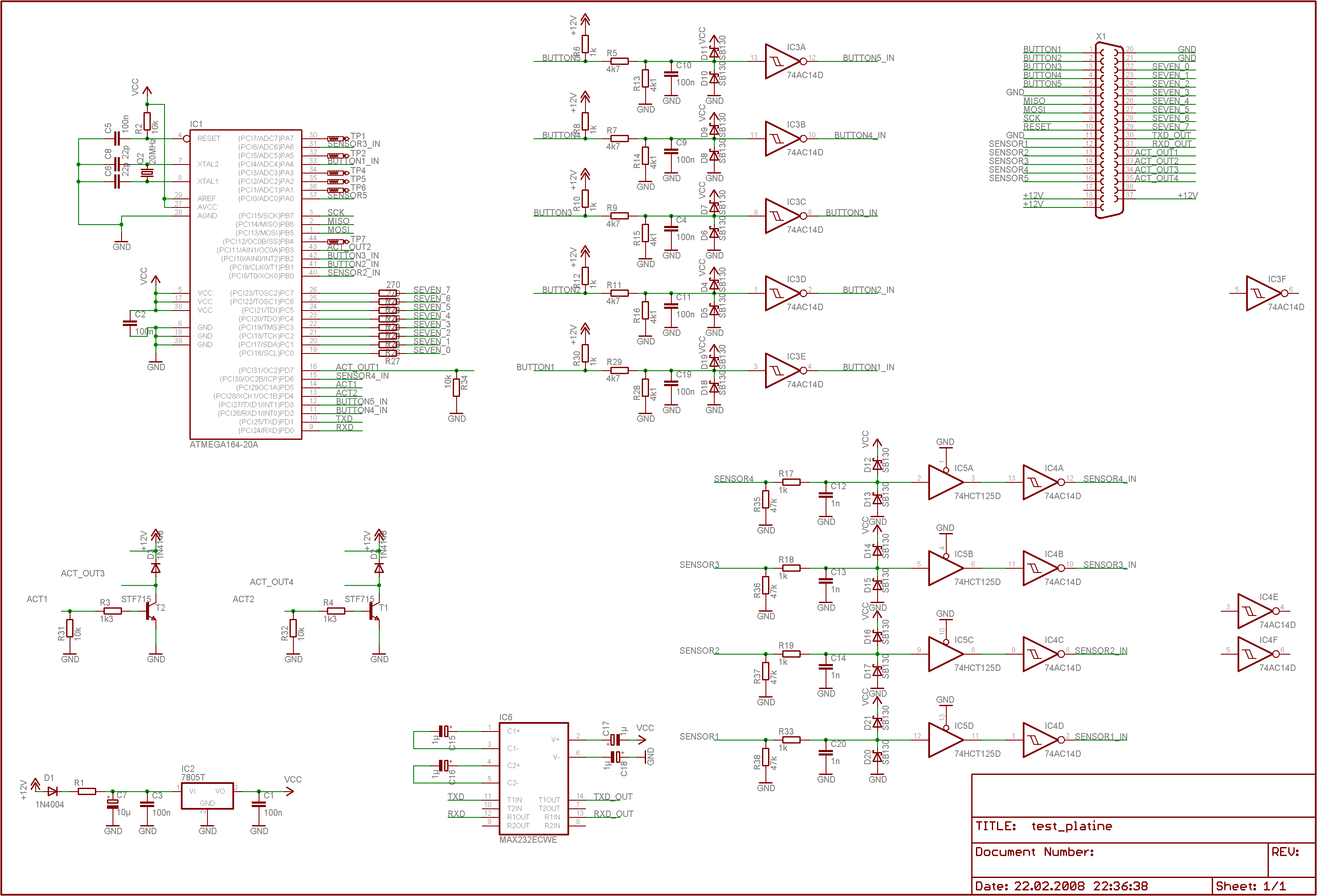

so jetzt der dazugehörige Schaltplan

Den Schaltplan bitte auch ma exportieren und als Grafik anhaengen...

OK und nun sag mir mal wozu das board gut is... und warum Du keinen
ISP-Stecker vorgesehen hast?

wird ein Versuchsaufbau zum auswerten von PWM Signalen sowie
frequenzmodulierten Signalen. Weiters sollen auch servos damit gesteuert
werden können. Ich möchte Alles über einen Stecker machen und dann
ISP-Buchse an die Pins anlöten.

Da können ALLE Dioden bis auf die 1N4001 am 7805 und die zwei
Freilaufdioden raus.
Bei den Eingängen: Zuerst Treiber dann Schmidt-Trigger? Eher
andersherum.
Bzw. NUR die Schmidt-Trigger sind genug. Und auch die brauchts nicht
wirklich. Was soll da an die Eingänge angeschlossen werden?
Die Taster-Eingänge (ButtonX) sind auch sehr seltsam verschaltet. Sicher
das das mit den Widerständen so funktioniert? Halt ich für ne
Glückssache, und warum der Pull-Up gegen 12V?
Ich würd die direkt, evtl mit Vorwiderstand an den AVR hängen, und in
Software entprellen.
Bei nicht benutzten Gattern, vor allem Invertierenden: Eingang auf
definiertes Potential legen, z.B. GND. Die schwingen sonst wild im MHz
Bereich herum.
Nochwas: der ATMega hat drei VCC/GND Paare, da braucht der auch drei
Abblockkondensatoren.

Erm... was fuer Stroeme fliessen da? Leistungselektronik ist ja nicht
vorhanden... Du musst auf jeden Fall das Versorgungsnetz entsprechend
auslegen und auch den Spannungswandler moeglicherweise mit nem
Kuehlkorper auslagern. Und Du solltest die Bauteile besser platzieren,
dann kannst Dir auch ne ganze Menge an Schaltaufwand sparen... den Quarz
musst auf jeden Fall besser platzieren und die offensichtlich vorhanden
Abblockkondensatoren auch.

wie gesagt PWM Signale werden angeschlossen. Die Dioden habe ich als
Schutz gedacht.
Den 74HCT 125 habe ich verwendet, um auch Signale unterhalb das
5V_Pegels auf 5V zu bringen.
von Tintifax (Gast)
bezüglich Taster verwende ich lieber die 12V die ich dann mittels
Spannungsteiler auf 5V bringe.
Wieso Glückssache?
von Michael G. (linuxgeek) Benutzerseite
Ist das Dein erstes Mikrocontrollerprojekt? Ich seh den Sinn in der
Schaltung auch nicht ganz, vor allem die ganzen Schmitt-Trigger usw,
schau Dir mal die Ausgaenge der Megas an (im Datenblatt) die haben alle
schon solche Endstufen integriert, also mehr oder weniger vollkommen
unnoetig. Ich glaube Du hast den ganzen unnoetigen Aufwand wegen der
Entprellung betrieben? Das eigentliche Problem wird sein dass Du
wahrscheinlich Taster nicht so ohne weiteres mit so langen
Leitungsstrecken anschliessen kannst. Mit anderen Worten der ganze
Schmitt-Trigger kram ist ueberfluessig. Und was machste dann  das selbe
Spiel nochmal ein bisschen verworrener fuer diese Sensoren (was auch
immer das fuer Sensoren sind...)?
