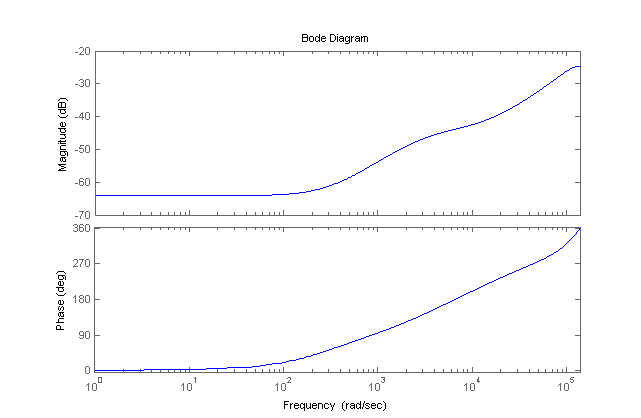

 hierbei ist eine Skizze ,die erklärt was ich will...Also es geht um
einen Schallplatten filter(20-20khz),der muss ich mit Matlab oder
Simmulation programmieren .Mein ziel ist ,die Transferfunktion(H=out/in)
zu rechnen.Die Formel von H ist : H(Z)=Y(z)/X(z)=b0+b1*Z^-1 +b2*Z^-2
/(1+a1*Z^-1+a2*Z^-2 ) .Ich habe die durch die Simmulation gerechnet d.h:
Ausgang und Eingang in Workspace gespeichert und dann in kommand Window
das programm eingegeben:
out=simout.signals.values;
IN=simout1.signals.values;
for s=1:44100 % Fa=44100 Hz "abtastfrequenz"
H(s)=OUT(s)/IN(:,:,s) %Out und In sollen gleiche grosse haben
H(s)=20*log10(H(s)); % die Dämfung
end
plot(H(S))
weil die Fa sehr gross ist,die Rechnung wird lange dauern.Ich hab sie
trozdem durchgeführt.Das ergebniss steht oben,es ist nicht was ich
erwartet habe!!
die Koeffizienten von der Übertragung sind aber richtig,habe ich im
Netzt
gefunden.kann ich auch senden wenn Sie möchten.
danke.

Mit einem diskreten Bodediagramm ist dein Frequenzgang in Matlab
berechenbar.
help dbode ;Matlab Help
num=[0.02675918611906,-0.04592084787595,0.019212292972391]
den=[-0.17951755477430, -0.73845850035973, 1]
w=[1:10:44100*pi] ;Frequenzvektor bis 22050 Hz
Ts=1/44100   ;Sampletime
dbode(num,den,Ts,w)
mit diesem update sollte es stimmen
num=[0.019212292972391,-0.04592084787595,0.02675918611906]
den=[1, -0.73845850035973,-0.17951755477430]
vorher war num[a2/z²+a1/z+a0] richtig ist aber [a0*z²+a1*z+a2]
siehe
    DBODE(NUM,DEN,Ts) produces the Bode plot for the polynomial
    transfer function G(z) = NUM(z)/DEN(z) where NUM and DEN contain
    the polynomial coefficients in descending powers of z.

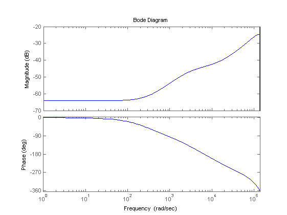

>warum haben Sie da oben einmal nur die Koeffizieten vom "num"
>umgetaucht. und bei zweitemal nur vom "den" .
bei genauerer Betrachtung sieht man dass Koeff. in num und den
vertauscht wurden, weil dbode (a0*z²+a1*z+a2) verlangt.
wenn man num und den vertauscht bekommt man die Umkehrfunktion und statt
einem Hochpass einen Tiefpass (der für Audioanwendungen interessanter
ist)
 ich sage:   [a2/z²+a1/z+a0]*Z^2= a2+a1Z+a0Z^2 = [a0*z²+a1*z+a2]
ausserdem ist b num und nicht a
das von Ihnen:
stimmt da ist wohl etwas durcheinander gekommen
ist auch richtig. Da du jetzt denn Durchblick hast wirst du sicher
deine Polynome in dbode einsetzten können und sehen dass
44.1kHz
b= num= [ 0.02675918611906 -0.04592084787595 0.019212292972391]
a= den= [ 1.00000000000000 -0.73845850035973 -0.17951755477430]
(dbode(b,a,t,w) wieder einen Hochpass ergibt.
