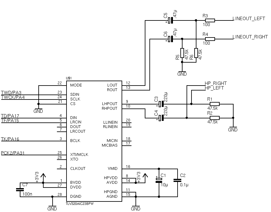

Für die Grundbeschaltung für Output und Spannungsversorgung wollte ich
mich an dem hier orientieren
http://www.mikrocontroller.net/wikifiles/a/ab/TLV320AIC23B_Connection.png
Benötige ich die Widerstände und Kondensatoren für In / Output oder kann
ich einfach nur eine kleine Spannung an den Input anlegen und schaun was
am Output rauskommt ( ich will das Ding, falls es funktioniert nicht
schrotten )?
