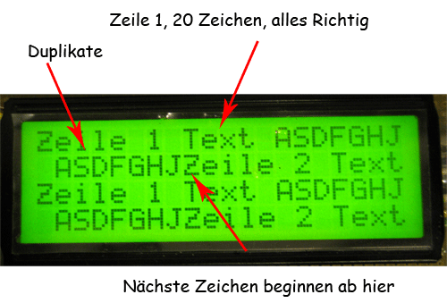

Hi Zusammen. Nach langer zeit ging nun es nun entlich mein EA
DIP204-4NLED 4x20 LCD mit einem KS0073 Controller.
Komischerweise wiederholen sich die Zeichen der 1. Linie nach 12 Zeichen
auch am anfang der 2. Zeile...
Wenn ich irgendwo einen Fehler in der Verdrahtung gemacht habe müsste
sich doch die ganze Zeile wiederholen?
Die ganze Software zum ansteuern hab ich aus dem Tutorial hier, einfach
leicht verändert auf mein Display (init befehle).

Gast #792299
Hmm also ist ganz komisch. Ich kann mir allerdings nicht vorstellen dass
es bei meinem programm ein fehler gibt.
wenn ich die 1. Zeile beschreibe dann sind die letzen 8 Zeichen
dupliziert am anfang der 2. Zeile. Wenn ich danach die 2. Zeile auch
beschreibe, werden die ersten 8 Ziffern durch die duplikate der 1. Zeile
überdeckt, und erst nach diesen 8 duplikaten erscheint der rest der 2.
Zeile.
Die 2. Zeile wird allerdings nicht dupliziert. Ab der 3. Zeile hab ich
dann wieder das gleiche problem wie bei Zeile 1 und 2.
Könnte es sein, dass ich das Display irgendwie falsch initialisiere?

Gast #796111
Hab das ganze jetzt mal noch Fotografiert, damit ihrs euch etwa
vorstellen könnt.
Für mich sieht es so aus, als ob das LCD meint es sei 28 Zeilen lang.
Ausserdem fehlen die letzten 8 Zeichen der 2. Zeile. Allerdings werden
diese geschrieben, nur einfach nicht sichtbar???
Niemand irgend eine Idee?? Verkabelt habe ich alles 99% richtig und
keine Kurzschlüsse! Hab ich das Display falsch initialisiert??
