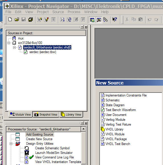

Hi Plau Sein,
ich habe es gestern zum ersten Mal gemacht, es geht so: Wenn Du das
WebPack benutzt, im Navigator rechte Maustaste auf Deine VHDL-Datei im
"Sources in Project" Fenster. "New Source" und "Test Bench Waveform"
wählen. Die weiteren Schritte erklären sich selbst!
