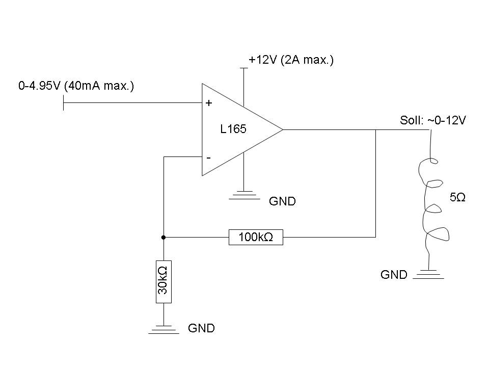

Der Output des L165 geht über einen 100kOhm Widerstand in den inverting
Input, der wiederum über einen 30kOhm Widerstand an GND der Steuerquelle
(AD-Wandler Jabjack) hängt.
Der noninverting Input wird auch vom Labjack bedient (hier die
0.04-4.96V).
Mein Verbraucher hängt zwischen Output und GND der Steuerquelle
(testweise habe ich auch mal GND der Speisung und der Steuerquelle
verbunden).
Am Verbraucher liegt leider nur unbeeinflussbarer Quatsch an.
Was ist falsch?

Mal mal auf, was du gebaut hast.
Und es gibt nur einen Ground in der Schaltung (Eingang, Ausgang,
Versorgung - die müssen alle verbunden sein.
Ich weiss jetzt gar nicht genau, ob der L165 bei V=1 noch stabil
arbeitet. Vielleicht schwingt das Kerlchen??
Wenn ja, z.B. V=5 wählen, das Eingangssignal vorher 1:5 teilen.
Dazu den üblichen Kondensator 100nF direkt über die
Betriebsspannungsanschlüsse, und auch ein Boucherot-Glied am Ausgang ist
oft sehr hilfreich.

von Chris D. (chris79)
Hier der Schaltungsaufbau.
Mehr habe ich auch noch nicht gemacht. Und obwohl die Widerstände nicht
exakt passen für die gewollte Verstärkung, so müsste ich am Ausgang doch
eigentlich was vernünftiges bekommen?
Danke auf alle Fälle für die Hilfe.
von crazy horse (Gast)
so sollte es eigentlich funktionieren, aber:
ich seh jetzt erst, dass du ja einen Ausgangsspannungsbereich bis 12V
haben willst - das kannst du eh knicken. Ich dachte, du willst 0-5V.
Bleibt die Variante "Normal-OP" + ext. Endstufe.
okay, danke.
Also kann ich dann den LN748 oder 741 nehmen + einen simplen Transistor
mit 12V 25W, oder muss ich noch auf was anderes achten?

von Εrnst B. (ernst)
741 ist schon mal schlecht, mit nur einer Betriebsspannung kommt der
nicht an 0V und erst recht nicht an 12V ran.
Ein billiger Single-Supply (LM358) ist da besser geeignet.
Am Ausgang NPN als Emitter-Folger.
So Pi-Mal-Daumen kommst du dann auf einen Ausgangsspannungsbereich von
0V bis 9V.
(der LM358 kommt auf 10V am Ausgang, 0.7V gehen für den Transistor
drauf)
Danke an alle,
habe mein Problem mit eurer Hilfe lösen können.
LM358 mit nachgeschaltetem Transistor.
