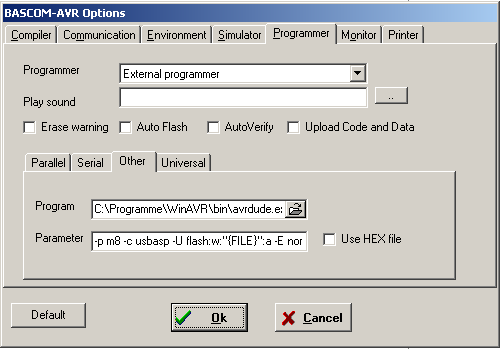

Hallo
Ich habe ein ziemliches Problem.
Ich programmiere AVRs über BASCOM mittels ISP.
Früher habe ich die Dinger über den Parallelport geflashed. Mit meinem
neuen Rechner ist das nicht mehr möglich.
Also habe ich mir das USBprog 3.0 gekauft um die AVRs über einen
USB->ISP Adapter zu flashen (AVRISP mkII Klon):
http://www.embedded-projects.net/index.php?page_id=148
BASCOM unterstützt diesen Adapter jedoch nicht! Laut der verlinkten
Webseite  kann man AVRdude als externen Programmer einzubinden - Nur
wie?
Ich habe mir WinAVR Vers. 20071221 geholt (OS: Vista).
Was muss ich da bei BASCOM eingeben damit das funktioniert?

#807881
bei mir hat es damals so funktioniert:
Als Parameter z.B.
  -p m8 -c usbasp -U flash:w:"{FILE}":a -E noreset
wobei (avrdude HowTo):
"-p m8" der Zielkontroller
"-c usbasp" der Programmieradapter
... beides muss dementsprechend angepasst werden.
mit {FILE} übergibt BASCOM direkt das erzeugte .hex-file, da muss man
sich also nicht selbst drum kümmern.
