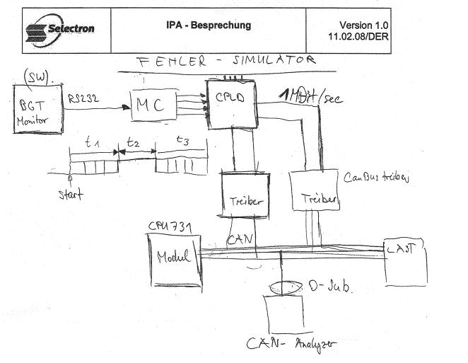

In einem Monat muss ich eine Abschlussarbeit erstellen. Dazu verwende
ich ein CPLD wie im Anhang gezeichnet.
Nun habe ich aber keine Ahnung (wozu sind Makrozellen?), welchen Typen
ich da am besten verwende...
In der Schweiz sind die XC95xx und die XCR xxxx'er am leichtesten
erhältlich.
Vielen Dank bereits im vorraus für die Ratschläge.
Gruss
Dave

von D. E. (eschlair)
Es soll den C-Bus (2x CAN) mithilfe der CAN-Treiber überschreiben.
Der CAN wird mit 1MBit/sec betrieben, deshalb wird das CPLD eingesetzt.
Ein uC wäre zu langsam, um zu reagieren.
Der BGT-Monitor (BauGruppenTest) dient als Interface. Darin wird
definiert, für wie lange der CAN-Bus gestört werden soll. Im uC werden
die Befehle ausgewertet. Von dort werden die ausgewerteten Befehle an
den CPLD geleitet.
Sobald etwas auf den CAN geschrieben wird, stört der CPLD.
von Falk B. (falk)
@ Dave E. (eschlair)
Naja, dann nimm einen CPLD mit 72 oder 64 Makrozellen und dann sollte es
passen. Kann man natürlich erst genauer sagen wenn man genau weiss, was
in den CPLD reinkommt. Ob nun 95er oder XCR ist praktisch egal.
MfG
Falk

Soweit ich weiß entspricht eine Makrozelle je einem D-Flipflop mit dem
Drumherum an Gattern, aber das kann je nach Hersteller unterschiedlich
interpretiert sein.

von Strubi (Gast)
Wenn du's selber aufloeten willst, dann wuerd ich irgend eins der
TQFP-Packages nehmen. Aber schon da wuerd ich's nicht ohne Flux machen.
Tip: Zur Evaluierung des Typs wuerde ich mir vor Bauen der Hardware
entweder gleich ein Evalkit (X-Board von Digilent, o.ae.) besorgen, oder
die Schaltung erst mal auf dem Webpack ISE (kostenlos) simulieren. Da
wird auch gleich bei ausgespuckt, wieviel Resourcen (Anzahl Makrozellen)
die Logik benoetigt. Grundsaetzlich kann man etwa schaetzen: Ein Bit im
Register braucht eine MZ.
Gruss,
- Strubi
