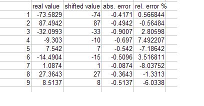

Guten Morgen Freunde,
danke fuer die Rueckmeldung.
Ich habe folgendes gemacht sowie ihr das empfohlen habt:
- Geringere  Koeffizientenbitbreite genommen (15-bit)
- Erst multipliziert und addiert, und danach das Ergebnis um 15 nach
rechts verschoben.
Die Ergebnisse habe ich angehaengt. Die Fehlerrate koennt ihr da sehen.
Bei kleinen Werten ist der Fehler sehr gross. Was kann ich noch machen?
Danke im Voraus!
Die zu sehenden Fehler sind einfach die Fehler durch Truncation. Was da
als shifted value herauskommt, sind die gleichen Werte, die du erhältst,
wenn du die Float-Werte "truncatest" ohne zu Runden. Du könntest vor dem
Shiften noch einen der 0.5 entspr. Wert addieren, um zu runden. Aber der
Fehler wird nicht mehr deutlich kleiner, weil zuviel abgeschnitten wird.
Lösung wäre z.B. mehr verbleibende Genauigkeit (Wer sagt denn, dass da,
wo ein Komma ist, abgeschnitten werden muss? Kann auch paar Stellen
weiter hinter dem Komma passieren)
Oder du ditherst die Ergebnisse (z.B. per Rauschen mit Gaussverteilung
auf die Werte legen u. dann abschneiden u. mehrere Werte pro Sample mit
dem Rauschen erzeugen)

Ja, das stimmt. Ich hatte die geshifteten Koeffizienten gerundet.
<Lösung wäre z.B. mehr verbleibende Genauigkeit (Wer sagt denn, dass da,
<wo ein Komma ist, abgeschnitten werden muss? Kann auch paar Stellen
<weiter hinter dem Komma passieren)
Heisst das, vor dem Shiften erst mit z.B. 100 multiplizieren und dann
shiften. Einfach die Kommastelle verschieben. Das Ergebnis backshiften
und durch 100 dividieren. Meinst du sowas?

Hi nochmal,
oh, ich sehe da ist ein Missverstaendnis in meinem Anhang.
Was ich mit der Spalte "real values" meine, ist, ihr seht Ergebnisse aus
der Multiplikation und Addition: FIR*Inputsample + prevResult
Meine FIR-Coeffs:
a1= -0.0106 = -347
A2= 0.0329 = 1078
A3= 0.0308 = 1009
A4=-0.1870 = -6128
A5=-0.0280 = -918
A6=0.6309 = 20673
A7=0.7148 = 23423
A8=0.2304 = 7550
Es sind insgesamt 8 Koeffizienten. Auf der rechten Seite sind die um
15-bit geshifteten Koeffizienten. Ich multipliziere diese mit
Inputsamples. Im Anhang, die Spalte "real-values" ist das Ergebnis ohne
das Shiften der Koeffizienten. Die Spalte "shifted value" ist das
Ergebnis der geshifteten Koeffizienten. Ich hoffe, dieses Mal war das
verstaendlich. Sorry.

also ich habe folgendes gemacht:
-einmal die Werte um 15 geshiftet
-einmal um 18
Das Shiften um 18 hat nichts gebracht. Die Ergebnisse im Vergleich mit
den Ergebnissen um 15 waren sogar schlechter in unteren
Frequenzbaendern. Also habe ich das bei 15-bit gelassen. Mehr faellt mir
auch ncihts ein. Jetzt muss ich eine Standardabweichung berechnen um die
Haueufigkeit der Fehler zu berechnen.
