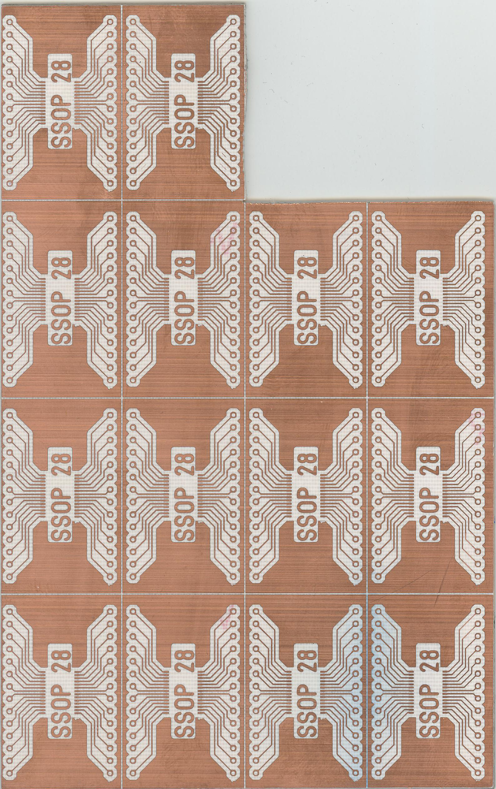

Hi, Ich habe mal einen neuen ( denk ich mal ) Anzatz zum herstellen von Prototypen - Platinen ins Auge gefasst: Das Layout Lasern. Zugegeben eine Methode die nicht jedem zur Verfügung steht, aber so was kann man sicher günstig irgendwo machen lassen! Ich stell hier mal vorzu vor wie Ich was gemacht habe und wie die Ergenisse sind! Prinzip: Als erstes nehme Ich eine Photolackplatine und wirf sie in Entwickler, damit bekomme ich eine gleichmäßige und dünne Lackschicht auf meine Platine. Als nächstes erstelle ich ein Layout und Mach da ein BMP draus: Beispiel an einer Eurokarte voller SSOP28 Adaptern: http://bouni.owee.de/stuff/SMD-Adapter-16f.png Dieses lasse ich dann in meiner Firma wo Ich arbeite mittels eines Beschriftungslasers wie dem hier: http://www.lasermarking.trumpf.com/143.beschriftungssysteme_TruMark_Station_5000.html in den Lack lasern. Hier mein momentaner Stand: Ich habe ein Blatt Papier bei offenem und leerem Kopierer kopiert, Ergebnis ein schwarzes Blatt. Da hab ich das ganze mal Probehalber reingelasert: leider nur bei 400dpi eingescannt, aber messerscharf! http://bouni.owee.de/stuff/laser-layout.jpg Bitte postet eure Meinungen bezüglich Qualität etc. Sobald meine Ladung Platinen per Post da ist werd Ich das Ganze mal richtig testen und auch ätzen. MfG Bouni
@ Elias B. (bouni) >Ich habe mal einen neuen ( denk ich mal ) Anzatz zum herstellen von >Prototypen - Platinen ins Auge gefasst: Prinzipiell gut, aber . . . >Zugegeben eine Methode die nicht jedem zur Verfügung steht, aber so was >kann man sicher günstig irgendwo machen lassen! ??? >Als erstes nehme Ich eine Photolackplatine und wirf sie in Entwickler, >damit bekomme ich eine gleichmäßige und dünne Lackschicht auf meine >Platine. ??? Was hat Enwickler mit ner gleichmässigen Photolackschicht zu tun? >Dieses lasse ich dann in meiner Firma wo Ich arbeite mittels eines >Beschriftungslasers wie dem hier: >http://www.lasermarking.trumpf.com/143.beschriftun... Was lässt dich glauben, dass man damit Photolack belichten könnte? Photolack reagiert auf UV-Lich. Der Laser arbeitet wahrscheinlich mit Infrarot. Merkst du was? >Ich habe ein Blatt Papier bei offenem und leerem Kopierer kopiert, >Ergebnis ein schwarzes Blatt. >http://bouni.owee.de/stuff/laser-layout.jpg >Bitte postet eure Meinungen bezüglich Qualität etc. Von den Kratzern mal abgesehen sehr gut. Die Frage ist aber, wie das mit der Platine und dem Lack funktioniert. MFG Falk
Hi, >Was hat Enwickler mit ner gleichmässigen Photolackschicht zu tun? Der Lack ist schon auf der Platine, ist Säurefest und somit eine gute Basis. >Was lässt dich glauben, dass man damit Photolack belichten könnte? >Photolack reagiert auf UV-Lich. Der Laser arbeitet wahrscheinlich mit >Infrarot. Merkst du was? Der Laser brennt den Lack an den Stellen wo das Kupfer weg soll von der Platine, wie vom Papier. >Von den Kratzern mal abgesehen sehr gut. Die Frage ist aber, wie das mit >der Platine und dem Lack funktioniert. Die Kratzes sin nur weil das Papier geknickt wurde! Mfg Bouni

Mahlzeit, Also, der neueste Stand ist folgender: Den Fotolack weglasern klappt nicht, weil er zu stark reflektiert! (evtl. gibt es anders lackierte Platinen !? meien sind grün durchsichtig ) Dann hab ich den Lack abgeschliffen un versucht das Kupfer direkt wegzubrennen (35µm) -> Fehlanzeige :( Jetzt werd ich die Platinen mal mit Sprühlack lackieren (matt) und es am Freitag wieder versuchen. Mfg Bouni
#795438
> Jetzt werd ich die Platinen mal mit Sprühlack lackieren (matt) und es am > Freitag wieder versuchen. Am besten aus 30 - 45cm Entfernung feinen Nebel hochsprühen, oder mal mit einer Platine versuchen die mit 100% Toner beschichtet ist. Bist du im Besitz eines umgebauten Laminiergerätes? .. oder eines Bügeleisen? (ist zwar etwas Aufwand, aber man kann es ja mal probieren)

Mahlzeit Männer, (und evtl. auch Frauen ;) ) Hab heute Morgen eine meiner Platinen mit Nitro-Verdünner abgewaschen, damit der Fotolack runter geht, und die Platine anschließend dünn mit grauem mattem Haftgrund besprüht. Ich werde Morgen versuchen den Lack runter zu lasern. Ich hoff das es klappt und das der Lack die Säure aushält !? Aber wenn edding die schon aushält, wird der Lack da allemal abkönnen :) Mfg Bouni

Hi @ all, So hier die Ergebnisse :) Als erstes mal die gelaserte und zum ätzen fertige Platine: http://bouni.owee.de/stuff/SMD-Adapter-16f-gelasert.jpg Sorry für die riesigen Bilde, aber sonst kann man Details schlecht beurteilen!! Und was alle sehen wollen, das geätzte Platinchen: http://bouni.owee.de/stuff/SMD-Adapter-16f-geaetzt.jpg Ich konnte das fertige Teil leider nicht scannen, da ich einen solchen nur beim Arbeiten hab. Aber man erkennt was man erkennen muss (denk ich) :) Am Montag folgt ein gescanntes Bild! Mfg Bouni P.S.:Ich ätze mit Ammoniumpersulfat, kann Mir jemand einen Trick verraten die das ganze Ätzen beschleunigt!?

Sieht ja schon mal vielversprechend aus, per Durchlichtmethode kannst du ja mal feststellen ob löcher oder so im Layout sind. Außerdem lassen sich lichtdurchflutete Platinen auch sehr gut fotografieren
N'abend, Mit was macht man das am besten ?? Einfach ne Lampe dahinter und von vorne fotografieren ??? Wenn ich die Platine mal so vor ne Lampe halte, dann seh ich keine Löcker oder ähnliches!? Mfg Bouni
Keine Löcher ist schon mal gut :D Aber das ist halt so ein Problem, welches bei transferiertem Toner auftritt. Als Lampe kannst du eigentlich fast alles nutzen, gut gehen schreibtisch Halogenlampen aus kurzer entfernung.
> P.S.:Ich ätze mit Ammoniumpersulfat, kann Mir jemand einen Trick > verraten die das ganze Ätzen beschleunigt!? Trick? Nun ja, auf 40°C erwärmen und Luft einblasen.
#798689
@ Elias B. Das sieht ja richtig gut aus! Hast du die Farbe jetzt mit Verdünnung runter gemacht oder mit Stahlwolle? Wenn, dann kannst du mal die Leiterbahnen abscannen! Würd mich interessieren wie das aussieht.
Hi, Mit Verdünner. Scann gibts mangels privatem Scanner am Montag Abend :) Mfg Bouni

Hier das versprochene Bild :) Mfg Bouni
#803559
Das sieht ja gut aus! Was man erkennen kann ist (meiner Ansicht nach) die Richtung des Laserstrahls, wie der sich bewegt hat. Sind die horizontalen Linien Schleifspuren oder sind die vom Laser? An den Stellen war er bestimmt etwas dunkler, aber nicht ganz aus. Die Kantenschärfe ist schon beeindruckend.
#804664
Hi, Die linien die man sieht waren schon als ich die Platine mit verdünner abgeputzt hab. Vielleicht ein Vorschliff damit der Fotolack besser hält. Mfg Bouni
