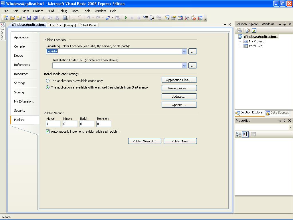

Hallo alle zusammen,
Ich habe ein großes Problem mit meinem VC++ .Net Compiler. Ich habe ein
kleines Testprogramm geschrieben: Auf der graphischen oberfläche und
natürlich den Quellcode, und dann habe ich es mit Release compilieren
lassen.
So weit so gut. Den Release-Ordner kann ich jetzt überall
hinschieben,und das Programm läuft noch. Wenn ich jetzt aber diesen
Ordner auf einen anderen PC packe,dann kommt beim Starten die
Fehlermeldung,dass das Programm nicht richtig installiert sei und ich
bitte neuinstallieren müsse.
Was muss man in den Einstellungen vom Compiler beachten? Ich hoffe
jemand kann mir helfen.

#793636
Bei dem .NET gemurkse musst du das Programm "Publishen", wenn du es auf
anderen Rechnern installieren willst. Da wird dann ein Setup-Programm
erzeugt, was das Programm korrekt ins Framework installiert. Oder du
erzeugst ein Native Image, da kannst du dann die exe an sich weiter
geben. Ist sowieso besser, sonst kann nämlich jeder deinen Quellcode
anschauen.

Gast #793692
soweit ich weiß muss auf dem externen Rechner das .Net Framework
in der jeweils richtigen Version installiert sein.
Dazu gibts von Microsoft ein Redistributable des .Net Frameworks.
Dann kann man auch einfach nur die erzeugte .exe bzw die .exe
und ihre Abhängigkeiten weitergeben (zB. config Files oder eigene
dll Dateien die nicht zum Framework gehören).
Microsoft hat ausserdem ein Publishing im Visual Studio integriert.
Die Einstellungen dazu müsstest du in den Projekteigenschaften finden.
Einfach dort mal nachschauen und dazu die Hilfe lesen.
Eventuell wär noch ein Programm welches Setup's erstellt interessant.
Diese sollten solche Abhängigkeiten mit berücksichtigen und dann
automatisch installieren.
gruß ralf

Gast #804948
also kann das sein das die Professional Editions einen Installer
mitliefern?
Ich programmiere mit Visual Studio Express allerdings in Basic. Mein
Programm habe ich auf Rechner mit Win98 und XP verteilt.
Dazu musste ich das .Net Redistributable in der richtigen .Net Version
auf dem Zielrechner installieren. Ich programmiere mit Visual Studio
mit der .Net Version 2.0 . Also brauche ich dies hier:
http://www.microsoft.com/downloads/details.aspx?FamilyID=0856EACB-4362-4B0D-8EDD-AAB15C5E04F5&displaylang=en
Auf Win98 lief dieses Setup nicht auf Anhieb. Es fehlten dort wichtige
Updates. Die hab ich von hier: http://www.update.microsoft.com
installiert.
Auf den XP Rechner lief das Setup problemlos.
So. Damit sind die Vorbedingungen geschaffen.
Da das Programm nicht verteilt wird, sondern nur intern in der Firma
benutzt wird, geht das Release für mich so.
Ich kopiere den kompletten Inhalt des bin/release bzw des bin/debug
Ordners
auf den Zielrechner.
Sollte mein Programm von weiteren Dateien (z.B. dll's) abhängen, muß ich
die natürlich mit in den Ordner auf dem Zielrechner kopieren.
Das wars mein Programm ist installiert und läuft.
Allerdings habe ich auch mit relativen Pfaden gearbeitet. Also
keine harcodierten. Diese Einstellungen und weitere kann ich immer wenn
ich
eine neue Version aufgespielt habe beim ersten Start vornehmen.
Dazu habe ich die My.Settings Klasse verwendet. Ich weiss aber
nicht ob es den Namespace My auch bei C++ gibt.
Das ist grob der Weg den ich nutze.
Lösung 2:
Microsoft hat ins Visual Studio eine Publishing Funktion eingebaut.
Man startet Visual Studio und wählt ein Projekt aus. Mit einem Rechts-
klick im Solution Explorer auf das Projekt öffnet sich ein Kontextmenü.
Dort klickt man auf Eigenschaften (Properties).
Damit öffnen sich die Projekteigenschaften. In diesem Dialog
kann man zB. Compileroptionen einstellen, ... .
Dort befindet sich auch die Publishing Funktion. Allerdings weiss
ich nicht wie die auf Deutsch im Studio heißt, weil ich nur die
englischsprachigen Express Versionen installiert habe.
Ich hänge aber mal ein Screenshot mit an.
Ich habe aber diese Funktion noch nicht benutzt, weil ich MSDN nicht
lesen wollte :-).
Also was man da Wie, Warum, Wo und Was einstellt müßtest du selbst
nachlesen und eventuell hier posten ;-).
Lösung 3:
Es gibt Programme die Setups erstellen. Vorgeschlagen wurde schon
Inno Setup. Man kann auch irgenwie die Windows Installer nutzen.
Diese habe ich auch noch nicht genutzt.
Deshalb.
gruß ralf
