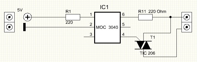

ich habe folgendes Problemchen:
Ich schalte vom Atmega8535 aus einen Optokoppler und damit einen Triac,
an dem eine 230V Pumpe hängt. (Insgesamt 2x (also zwei Pumpen getrennt
voneinander)) Das klappt auch wunderbar, nur wenn ich die Pumpe über den
MC ausschalte zeigt mir mein Trafo, den ich parallel zur Pumpe hängen
habe einen Kurzen Impuls an, und meine LED die anzeigt welche Pumpe
läuft blinkt kurz auf. Ich habe mir gedacht der Triac zündet kurz und
geht dann sofort wieder aus. Kann man das irgendwie abfilter?
Gruß Thorsten

Habe was gefunden von einem Snubber Glied. Jedoch ist mir nicht ganz
klar wie ich das einbauen muss?
#793769
Hallo Thorsten,
ein Snubber Glied hilft nur die Ausschaltspitze etwas zu begrenzen. Es
dämpft die sonst steile Spitze. Dadurch könnte ein Triac zu viel
Spannung erhalten.
In Deinem Fall wirkt der Motor nach dem Ausschalten als Generator.
Gruss Klaus.

Hab jetzt mal die ganze zeit gestöbert und ich glaub es kapiert zu
haben. Was ist nun besser einen Keramik-Scheibenkondensator oder einen
FKP 2 Miniatur Folienkondensator. Beim Folienkondensator steht explizit
~250V dabei beim Keramik leider nur 500V jedoch nicht ob AC oder DC. Was
für Werte würdet ihr nehmen. Ich habe mal geschaut, ich hab so gelesen
0,01uF und Widerstand 220 Ohm
