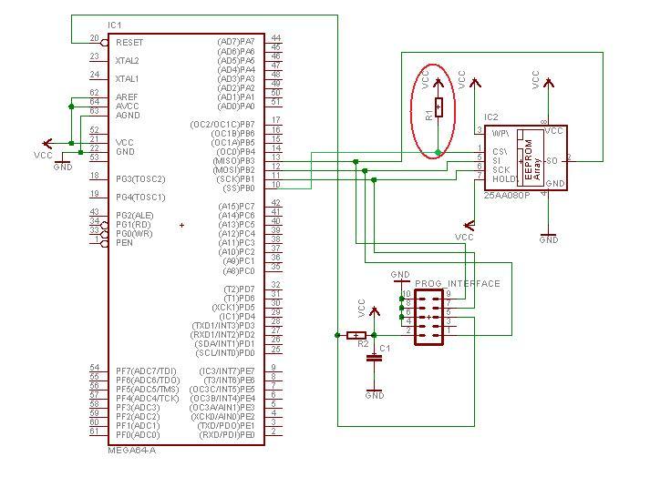

Hi Ich habe ein Bild im Anhang. Ist sie richtig? Kann man jetzt den AVR Programmieren und nach dem Programmieren den EEPROM mit dem AVR auslesen/beschreiben? bitte um hilfe Der CS-Pin vom EEPROM muss natürlich auch noch an den AVR angeschlossen werden, das EEPROM muss ja irgendwie "eingeschaltet" werden können.
#794577
warum benötigt man dann einen Externen Pullup und kann nicht den Internen nehmen? Weil der Interne Pullup während des Programmierens über ISP nicht aktiv ist (Chip ist im Reset). => Beim Programmieren kann sich das EEPROM mittendrin einschalten und Müll auf die Datenleitungen geben => Programmieren über ISP geht nicht mehr oder nur unzuverlässig. @ georg (Gast) >Dateianhang: Externer_Pullup.jpg (52,4 KB, 1 Downloads) Informiere dich über Bildformate. PNG ist dein Freund. >Ist sie richtig? naja, der EEPROm stört auf jeden Fall nciht beim Programmieren das AVR. Du kannst ihn aber auch nie ansprechen ;-) >Kann man jetzt den AVR Programmieren und nach dem Programmieren den >EEPROM mit dem AVR auslesen/beschreiben? Nö. Dazu müsstest du schon CS mit dem AVR verbinden. MFG Falk

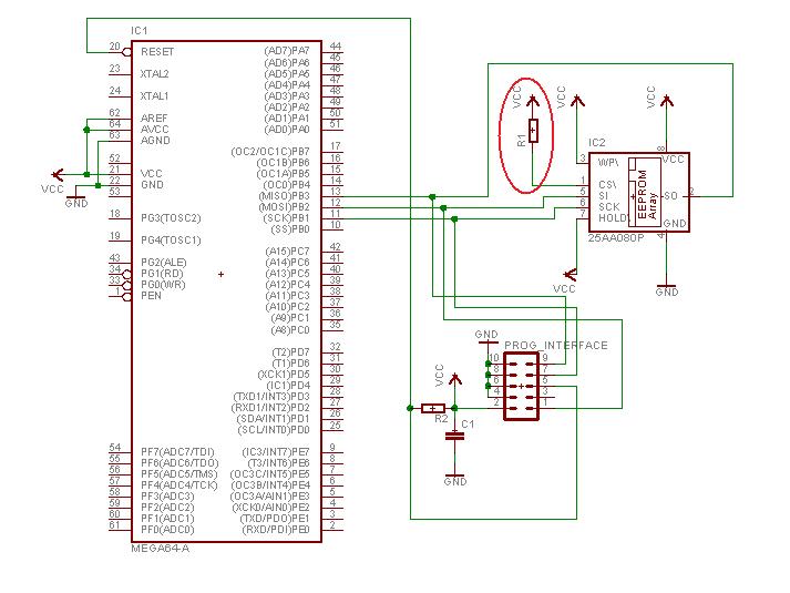

Na ja, Du hast es doch schon fast. Wie jetzt schon mehrere geschrieben haben, verbindest Du einfach noch den CS des EEPROMs mit dem SS vom AVR -> fertig
#796409
Hallo Ist es jetzt so richtig? Der AVR kann ganz normal geproggt werden und das EEProm kann vom AVR gelesen und geschrieben werden? mfg
#797311
push ?
#797314
Ja, sieht gut aus. Gute Nacht ;)
