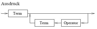

Hallo, ich habe eine Frage zur EBNF.
Im Anhang habe ich ein Syntaxdiagramm beigefügt, das ich gerne in die
EBNF Form umschreiben möchte.
Den Widerholungszweig habe ich mit
{Operator Term} beschrieben.
Wäre jetzt
Term{Operator Term} die Darstellung in EBNF?
Dann habe ich noch eine weitere Frage:
Ist folgende Skizze äquivalent zu der angehängten Datei ?
-----Term----->
  --<---OP-
was ja eigentlich auch die Ebnf {Operator Term}
haben sollte?
Dankeschön,
Jochen
von yalu (Gast)
> Wäre jetzt Term{Operator Term} die Darstellung in EBNF?
Ja.
> -----Term----->
>   --<---OP-
Ja.
> was ja eigentlich auch die Ebnf {Operator Term} haben sollte?
Nein.
Eine Alternative zu oben Geschriebenem wäre allenfalls noch
  { Term Operator } Term

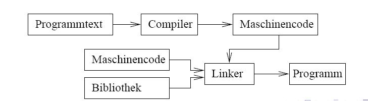

okay, vielen Dank. Wie macht stellt man den folgenden Anhang in EBNF
dar? Also wenn zu einem Symbol verschiendene andere Symbole führen (und
dieses eine dann zu einem Ziel)?

> Wie macht stellt man den folgenden Anhang in EBNF dar?
Das ist kein Syntax-, sondern ein Datenflussdiagramm (sinnvollerweise
sollten dann aber "Compiler" und "Linker" durch andere Symbole
gekennzeichnet sein).
Ein Syntaxdiagramm hat immer einen Anfang und ein Ende.
Warum das Diagramm wohl lol.JPG heißt? ;-)

von Oops (Gast)
Yalu hat zwar recht, das es sich um ein Datenflussdiagramm handelt,
trotzdem gibt kann man das als Sprache auffassen.
Das es mehrere Anfänge und Enden gibt kann ja auch heissen,
das dies nur ein Ausschnitt aus einer Sprache ist.
Satz: ((Programmtext Compiler Maschinenwort) | Maschinencode |
Bibliothek) Linker Programm.
Also sprachlich:
Ein Satz besteht aus der Sequenz Programmtext, Compiler und
Maschinenwort oder Maschinencode ode Bibliothek gefolgt von Linker und
Programm.
