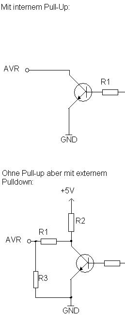

ok, dann hab ich noch ne frage. und zwar wie man den eingang mit nem
transistor schaltet. ich hab nochmal aufgemalt, wie ich mir das
vorgestellt habe. is wahrscheinlich falsch. vielleicht kann mich da mal
jemand korrigieren. die obere zeichnung (interner pullup aktiviert) hab
ich schonmal ausprobiert und hat auch funktioniert. zu der unteren
(kein interner pullup) wollt ich erstmal eure meinung hören. is da denn
auch der pulldownwiderstand (wie beim schalter) notwendig. und wie
sieht es mit der notwendigkeit von R1 aus (für beide schaltungen)? ist
der wirklich nötig oder kann ich den getrost weglassen?
sorry für diese blöden fragen, aber ich fange grade erst mit dem thema
an :)
achja: was genau bedeutet entprellen?

das einfachste ist, mit dem internen pullup zu arbeiten. Dann brauchst
du nur noch extern einen npn-Transistor, Kollektor auf den Eingangspin,
Emitter an Masse, an die Basis kommt das Signal. Basiswiderstand nicht
vergessen. Und beachten: diese Anordnung invertiert das Signal, also
H-Pegel an der Basis -> L-Pegel am Portpin. Weitere Widerstände sind
nicht nötig. Sperrt der Transistor, erzeugt der pullup den H-Pegel.

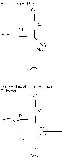

ok. ich habs nochmal aufgemalt. aber wie muss es denn sein, wenn ich den
internen pullup nicht aktiviert habe? gibts bestimmt situationen wo das
nicht geht, oder (interrupt, uart...)? wie muss ich den input dann
beschalten? meine zeichnung ist da sicherlich nicht ganz richtig, oder?

von Peter (Gast)
Dasselbe wie "ohne interne pullup" aber dazu ein 4K7 von Kollektor
nach +5V.
Gr.
von anfänger (Gast)
ich wollte aber wissen, wie es "ohne internen pullup" geht :)
