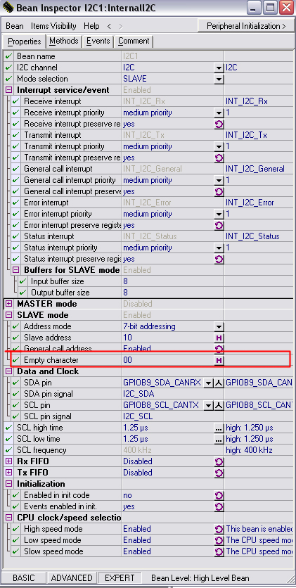

OP #794904
Peter Dannegger wrote:
> Im Philips I2C-Standard gibts keinen "Empty character".
das weiß ich.. Ach man ich möchte heulen
Im Anhang ist ein Bild von der Entwicklungsumgebung. Das "Empty
character" kann man nirgends abschalten :'(
#794924
Von solchen Code-Wizzards halte ich nicht viel.
Sie sind in der Regel völlig unausgereift und können natürlich nicht
alle Anwendungsfälle vorhersehen.
Sie können nur ausschließlich das machen, was der Entwickler des
Wizzards vorgedacht hat.
Ich hab auch noch nie gehört, daß jemals jemand mit sowas richtig
arbeiten konnte.
Ich hab sowas noch nie benutzt, ich programmiere immer direkt in C.
Da muß es doch auch ein Datasheet oder Usermanual zu dem Chip geben, wo
die ganze Peripherie beschrieben ist und auch das I2C.
Und da muß dann drinstehen, in welchem IO-Register welche Bits welche
Bedeutung haben.
Und eins davon muß bedeuten, daß ein NACK empfangen wurde.

OP #794933
> In dem Wizzard steht irgendwas von Errorinterrupt, könnte sein, daß das
> NACK im Errorinterrupt ausgelesen werden kann.
wenn Slave ein NACK erzeugt bzw SDA-Leitug auf HIGH beleibt (zBsp. weil
der Slave den I2C deaktiviert hat), dann sieht der Master das NACK und
kann abbrechen oder dem entsprechend reagieren. Aber wenn I2C aktiv ist
aber der Slave keine Daten in TX-Buffer geschrieben hat, antwortet der
I2C-Protokoll mit dem blöden "Empty character" und das entspricht keinen
NACK sondern der  Master denkt, er hätte ein Byte vom Slave empfangen.
Das kann ich natürlich beliebig oft wiederholen, der Master würde jedes
Mal das "Empty character" empfangen und würde denken, der Slabe hat die
geforderten Daten herausgegenen.
#794953
Heißt das nun, der Slave sendet ein ACK?
In dem Fall ist Dein Fehler in der Slaveprogrammierung und nicht im
Master.
Das geht nur, wenn Du den Slave nach dem ACK auf die Adreßerkennung
abschaltest.
Ansonsten hält nämlich der Slave das SCL solange auf low, bis Du ein
Datenbyte reinschreibst (Clock Stretching).
Der I2C Bus synchronisiert sich immer auf den langsamsten Teilnehmer.
Es kann nie ein Byte verloren gehen.
Ich würde Dir raten, wenn Du mit den Wizzard nicht klarkommst, ihn über
Board zu schmeißen und Dir selber die I2C-Beschreibung im Datenblatt
durchzulesen.
Zumindest in den Atmel- und Philips-Datenblättern gibt es wunderschöne
Zustandsgraphen und Ablaufdiagramme, die alle Phasen eines I2C-Transfer
ausführlich beschreiben, die Bedeutung aller Statusbits und die darauf
auszuführenden Aktionen.
Peter
