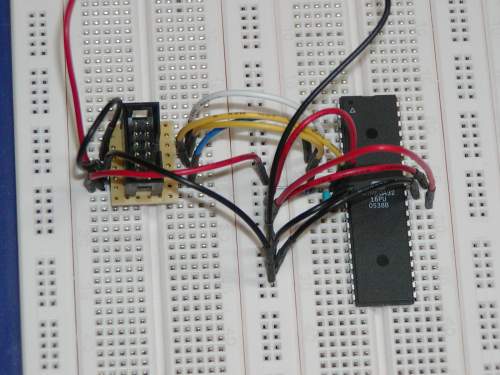

ich wollte mir ein Headerboard für einen ATMega2561 bauen, was ich auch
auf einem Steckbrett verwenden kann.
Meine Idee ist, das Header Board mit 2 Reihen je 30 Pinheads aufzubauen.
Zweireihig ist auf dem Steckbrett schlecht :-)
Hat jemand Erfahrungen, ob man 30 Pins noch vernünftig stecken kann,
oder ist da die mechanische Grenze erreicht ?
Ich möchte ja nicht, dass der Micro beim umstecken von der Platine
fliegt :-)
Viele Grüsse,
Pete

Ich habe nen ATmega 32 in einem 40poligen Sockel mit gerdehten Pins.
Dieser lässt sich einwandfrei stecken und lösen. Ebenso sockle ich 20
Pinner und alles was empfindliche bzw zu kurze Füße hat, bevor es aufs
Brett kommt. Das hat sich bestens bewährt.
Nicht so zufrieden bin ich dagegen mit mehr als 6-8 Stiften aus
Pfostenleisten, diese gehen bei 2*14 Stiften am Headerboard schon sehr
straff.

@winne: Verstehe, was Du meinst. So habe ich ein QFN auch noch nicht
gesehen :-)
Allerdings ist der 2561 breiter als eine DIP40 Fassung und hat mehr
Beinchen...

ich würde vorschlagen die doppelte RM zwischen den Pins und die zwei
reihen jeweils versetz zu plazieren. dadurch hätte man auf eine seite
jeweils eine lücke zwischen den pins und durch die versetzung hätte man
die pins der zweiten reihe auf diese lücken platziert.
_I_I_I_I_I_I_I_
  Header       |
   Board       |
_______________|
I I I I I I I I
Variante 2:
ich weiß nicht wie dein steckbrett aufgebaut ist aber bei meinem gibts 4
reihen mit 5 x 60 (oder 100) voneinander unabhängige (nicht verbunden)
reihen und da jeder dieser 4 reihen nicht miteinander verbunden ist kann
ich die IC mit DIL (DIP) zwischen 2 dieser reihen platzieren.
___________________________
___________________________ Hier sind
___________________________           die
___________________________                Spalten
___|-----|___________________                          verbunden
   |  IC |                      <--Lücke
___________________________                          verbunden

Mein Steckbrett ist genauso aufgebaut. Daher passen die üblichen Adapter
nicht, weil sie zwei doppelreihige Stiftleisten haben.
Hier würden die Pins der Stiftleisten im Steckbrett verbunden werden.
typische Adapter:
|ooooooo|
|ooooooo|
|  IC   |
|ooooooo|
|ooooooo|
oder:
|   ooooo   |
|   ooooo   |
|oo  IC   oo|
|oo       oo|
|   ooooo   |
|   ooooo   |
passt beides nicht auf das Steckbrett, da die Pins teilweise verbunden
werden. Auf Lochraster natürlich kein Problem.
