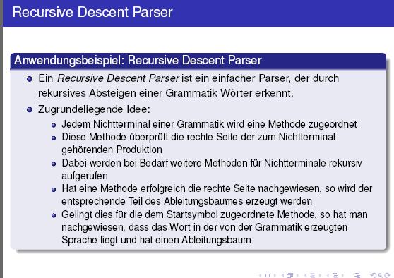

Hallo, ich bin grade dran, mir die Funktionsweise von einem Parser für
Grammatiken zu erarbeiten jedoch finde ich keine Beschreibung, durch die
ich es verstehe. Meine Original Folien habe ich beigefügt, in google
kann ich auch nichts brauchbares finden.
Als Beispiel habe ich mir die Grammatik
G = ({S,A} , {a,b} {S-> a, S->aA, A-> bS},S) ausgedacht.
Verstehe ich das richtig, wenn ich einen Parser für diese Grammatik
schreibe, schreibe ich ein Programm, dass eine Zeichenfolge einliest und
dann ausgibt, wie diese Zeichenfolge durch die Grammatik erzeugt wird?
Wie funtkioniert sowas, das verstehe ich nicht.
Ich verstehe zwar noch den ersten Schritt in der Anleitung, dann hört es
aber auf. Könntet ihr mir die zusammenhängende Idee in eigenen Worten
erklären?

Vielleicht könntest Du ein klein bischen erklären was an Deiner Folie Du
nicht verstehst.
Die Folie suggeriert, das Du irgendwie mit dem Thema befasst bist,
also die Terminologie in etwa kennen solltest.
Auch werden solche Themen eher nach dem erlernen einer
Programmiersprache aufgebracht. Ich nehme an, Du kannst programmieren?

Ja, in Java so etwas ;)
Also Rekursionen kenn ich schon, methoden und Klassen auch.  Auch wie
eine Grammatik aufbebaut ist.
Nur ich verstehe nicht, was der Recursice Descent Parser macht.
Danke für die Nachfrage!

Gast #795091
OK. Java.
"Recursive Descent" heisst auf Deutsch "rekursiver Abstieg".
Rekursion kennst Du ja schon.
Abstieg kommt hier zum Tragen, wenn die rechte Seite einer Produktion
wiederum Nicht-Terminale enthält. Zu diesen wird dann "abgestiegen" umd
den Teil der Grammatik zu erkennen, der durch sie beschrieben wird.
Man könnten eine Grammatik auch als Hierarchie betrachten. Z.B. liegt A
bei der auf der "zweiten" Ebene, während S auf der ersten Ebene liegt.

Die Grammatik war ja
und die EIngabe ababa.
Jetzt steht in der Folie
"Jedem Nichtterminal einer Grammatik wird eine Methode zugeordnet. Diese
Methode prüft die rechte Seite der zum Nichtterminal gehörenden
Porduktion"
heißt das ich habe hier zwei Methoden (S und A), die Methode S prüft a
und ua. Die Methode A prüft bS ??? Was heißt "prüft" Was macht die
Methode mit der Eingabe?

Das ist ganz einfach:
Jede parse_xyz()-Funktion/Methode gibt zurück, ob sie erfolgreich war,
oder nicht. So können sich die parse_xyz() gegenseitig rekursiv
aufrufen. Effektiv  wird so einfach durch probiert, wie der Text geparst
werden kann.

Das Prinzip sollte klar sein.
Natürlich müssen die parse_xyz() den Input-Stream verwalten, also bei
ungültigen Parse-Versuchen den verbrauchten Input-Stream wieder zurück
schreiben.

Es bestimmt den Ableitungsbaum gar nicht.
Ein Parser versucht einfach, ob er die Eingabesequenz mit
der gegebenen Grammatik durchlaufen kann.
Wenn deine Grammatik fordert, dass als nächstes das terminale
Symbol 'b' kommen muss, dann sieht der Parser einfach nach
ob das in der Eingabesequenz tatsächlich so ist. Ist es so,
dann ist dieses Symbol abgehakt und das nächste kommt dran.
Wieder versucht der Parser, ausgehend von der Stelle an der
er sich in der Grammatik gerade befindet etwas zu finden,
so dass das nächste Eingabesymbol einen Match darstellt.
und so gehts weiter und weiter.
Gibt es keinen Match, dann ist die Eingabesequenz nicht in
Übereinstimmung mit der Grammatik und es gibt einen Fehler.
Das ist im Grunde schon alles. Genau so arbeitet ein Parser.

Zumindest dieser Teil ist sehr viel einfacher als du denkst.
Kann mich an einen c't Artikel erinnern. Da wurde es
so dargestellt:
Angenommen man hat einen Zug. In jedem Waggon ist ein Terminalsymbol
(ein Wort) aus der zu untersuchenden Sequenz.
Weiters hat man ein Schienennetzwerk aus vielen Weichen und
Haltestellen. An jeder Haltestelle kann ein Waggon nur dann
stehen bleiben, wenn er das richtige terminale Symbol beinhaltet.
Das ist die Grammatik.
Aufgabe des Parsers ist es nun, die Weichen so zu stellen, dass
der Zug in das Schienenwirrwarr einfahren kann und an jeder
Haltestelle an der er vorbeikommt, den jeweils nächsten Waggon
stehen zu lassen (wenn das geht). Dabei darf keine Haltestelle
auf diesem Weg leer bleiben und am Ende muss die Lok alleine
aus dem Schienenwirrwarr wieder herauskommen. Gelingt dies,
dann entspricht die Eingangssequenz dieser Grammatik (und aus
der Weichenstellung kann dann auch der Zuordnungsbaum
rekonstruiert werden).
In der Praxis läuft das dann so ab, dass der Lokführer bei jeder
Weiche sich anschaut, was im nächsten Waggon steht und er dann
die Gleisanlage studiert um zu entscheiden wie er weiterfahren
muss, damit genau dieser Waggon bei der nächsten Haltestelle
abgestellt werden kann. Gibt es keinen derartigen Weg, dann
kann unterschiedlich weiter verfahren werden. Wenn die Grammatik
streng LL(1) ist, dann hat man eine Fehlersituation: Die
Eingangssequenz entspricht nicht der Grammatik.
Ist LL(1) nicht gefordert, dann kann man zb. zur letzten Weiche
zurückfahren und einen anderen Weg probieren.
Die meisten Grammatiken lässen sich aber LL(1) formulieren und
ich würde jedem empfehlen auf LL(1) zu achten.
LL(1) bedeutet ganz einfach, dass man nur mit der Kenntniss
des nächsten (einen) Eingangssymbols das Parsing vorantreiben kann
und man nie zurückgehen muß um eine bereits getroffene Entscheidung
zu revidieren.
