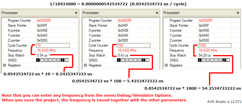

ich versuche mit dem AVR-Simulator zu debuggen, finde aber nirgends eine
Option, in der ich die Frequenz verändern kann. Standardmäßig ist die
wohl auf 4MHz eingestellt (Processor -> Frequency), mein Controller
läuft allerdings mit 16MHz. Kann mir jemand erklären, wo ich diese
ändern kann?

Jedenfalls geht es mit Debug->AVR Simulator Options.
Du musst nur erst den Simulator starten, dann ist die Option zugänglich.

Oh Mann, bin ich blind. Danke, das habe ich gesucht! Leider kann ich die
Frequenz nur bis 12MHz für einen ATMega32 einstellen, das ist ja blöd.
Wieso eigentlich keine Echtzeitsimulation? Ich war der Meinung genau
dafür ist das da, denn ich wollte rausfinden, wie lange die Ausführung
eines Teilstückes meines kompilierten Codes dauert.

Wozu? Das zeigt der Simulator doch DIREKT an. Siehe CPU Menu. Stopuhr +
Zyklenzähler!

Um die Laufzeit herauszukriegen natürlich. Das steht doch in Deinem
eigenen Zitat von Dennis. Die Stopuhr zeigt ja nur korrekt an, wenn der
Takt richtig steht. Der Zyklenzähler ist stimmt dagegen immer.
