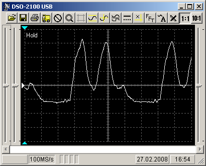

Ich habe beim Oszillatr des STK500 ein eigenartiges Verhalten
festgestellt. Der Takt wird anscheinend über PWM erzeugt. Je nach
Frequenz besteht daher der Hi-Anteil des Taktes aus mehrenen Impulsen.
Diese sollten theoretisch zu einem einzigen Puls verschmelzen.
Wenn man aber auf die maximale Frequenz geht (3,8... MHz) dann sind das
nurmehr 2 PWM Pulse für einen Takt-Puls.
Die Kurve im Anhang zeigt das Signal am XTAL1 Pin. Die CPU erkennt das
als 2 Takte und läuft mit 7,4nochwas MHz.
Das hat z.B. die Folge, dass alles was vom Systemtakt abgeleitet ist
(Timer, USART, ...) falsch getaktet ist. Ich habe z.B. für eine 19200
bps USART Verbindung einen Teiler von 37 statt 11 verwenden müssen um
eine Übertragung zu schaffen.
Könnte man vermutlich mit einem Kondensator etwas glätten dass der Puls
nicht so weit einbricht.
Helge ;-)=)
(Firma: TravelRec.) Persönliche Seite #795872

Das was auf deinem Bild zu sehen ist sieht unglaublich
scheisse aus. Ich glaube nicht das das so aus einem
STK500 normalerweise rauskommt. Sonst hätten viel mehr Leute Probleme
mit dem STK500. Haben sie aber nicht.
Du scheinst der einzige zu sein ?
Gast #795911
Wenn man mal genau hinsieht könnten High und Lowpegel
des Signals durchaus symmetrisch sein. Es sieht so aus als würde
eine Sinusschwingung einmal in der Mitte und am Ende
den Highpegel runterquälen.
#795927
Ich gehe mich erstmal übergeben ... das sieht echt scheisse aus ....
Für mich sieht es aus, als ob da irgendwas mit dem angelegten Potential
am Oszi nicht stimmt und dass Du mit der Samplingrate des Oszis keinen
Blumentopf gewinnen kannst .... 100MS/s
Gast #796003
DSO-2100. USB Osci Voltcraft. Natürlich Conrad !
>100MS/s
Wenns das mal wirklich schafft.
Bis zu 40Mhz Bandbreite pro Kanal laut Datenblatt. Bei 100MS/s
wohlgemerkt !
Die Abtastrate teilt sich sicherlich auch auf beide Kanäle auf.
Pro Kanal 100MS/s wohl eher nicht.
Die Beulen in der Kurve kommen vermutlich von
zu kleiner Abtastrate. China Scheiße halt ;)

Vergiss es, 10MHz durch die Samplerate, je nach Qualitaet der
Analogbandbreite evt. auch weniger. Wie hat Helge denn ueberhaupt
gemessen? Direkt am XTAL nehme ich an. Ich mach das jetzt mal mit dem
eingesteckten 16MHz-Quarz zum Vergleich.

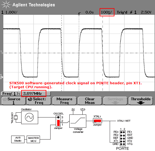

Moderator Persönliche Seite #796097
Habe auch mal paar Messungen gemacht.  Alle Messungen erfolgten am
XT1 von PORTE/AUX.
Oben 3,68 MHz, maximale Taktfrequenz des internen Generators.
Mitte 1,229 MHz, zweitkleinere mögliche Frequenz.
Unten umgeschaltet auf den Quarzoszillator, ein 7.3xx-MHz-Quarz
steckt in der Fassung.
Der variable Taktgenerator ist weiter nichts als der Timer1 des
AT90S8535/ATmega8535 mit "toggle on compare match".  Daraus
ergibt sich (bei 7,3xx MHz CPU-Frequenz) einerseits die tatsächlich
realisierbare Frequenzabstufung, andererseits auch das 1:1-
Tastverhältnis.

Hallo zusammen!
Ich habe ein ziemlch altes STK500 aber ganz neu geflasht. Gemessen wurde
direkt am XT1 Pin des ATmega16 am Sockel SCKT3100A3.
Auf die Idee dass da was nicht stimmt bin ich eigentlich deswegen
gekommen, weil ich einen völlig falschen Teiler für die USART einstellen
musste um mit dem PC erfolgreich Daten auszutauschen. Das hat mich auf
die Idee gebracht dass der Takt eventuell höher ist als eingestellt.
Werde heute am Abend einen Quarz reinstecken und nochmal nachsehen.
Heute ist die Lieferung mit den prozessoren gekommen mit denen ich
eigentlich arbeiten will. Mal sehen, wie es dann aussieht.
Ich weiss, dass das Oszi nicht die Krönung der Schöpfung ist aber dass
es aus einem halbwegs sauberen Recheck sowas macht kann ich nicht
glauben. Ich habe auch den Takt des Oszillators deutlich niederer
eingestellt und dann sieht man sehr schön das Pulsen im Hi-Pegel. Kann
sein, dass das STK500 das ich habe noch eine etwas ältere
Hardware-Version ist. Habe das Ding von einem Freund der es vor einigen
Jahren für ein Projekt verwendet hat. Es ist nicht einmal sicher, dass
es damals neu war.
Helge ;-)=)
