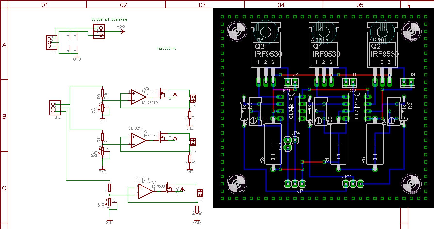

Hallo
erst mal ein Paar Daten über meine Konstantstromquelle:
Aufbau über OP und Transistor
Eingangsspannung 5V bzw. 3,3V
Ausgangsstrom 3x 350mA
Verwendeter OP: LM358
Verwendeter Transistor: IRF9530
zum Problem:
erst wenn der Transistor mehr als 4V bekommt stellt sich der
Ausgangsstrom mit 350mA ein. bei weniger Spannung bricht dieser fast
komplett weg. bei 3,6V sind es noch ungefähr 100mA (am Ausgang
Kurzschluss mittels Amperemeter)
woran könnte dies liegen?
braucht der Transistor mindestens 4V um richtig zu schalten?
ist der OP ungeeignet?
oder habe ich sonnst irgendeinen Denkfehler?
und habt ihr Verbesserungsvorschläge?
Angesteuert werden LEDs ~3V 350mA
über Hilfe und Denkanstöße wäre ich euch sehr dankbar
mfg
Florian
von Falk B. (falk)
@ Florian B. (f1orian)
Das hatten wir vor einiger Zeit schonmal. Die Schaltung ist instabil.
Logisch, der FET hat eine Schwellspaung von eingen Volt. Darunter geht
gar nichts.
Ja. Ausserdem wird der Transitor im Linarbereich betrieben, er schaltet
also nicht.
MFG
Falk
von Florian B. (f1orian)
ok damit haben wir das problem schon gefunden.
hättest du vielleicht noch einen Tipp wie man das ganze besser aufbauen
könnte?

von Εrnst B. (ernst)
Und du hast nur 3.3V zur Verfügung?
=> Dann nimm einfach passende Vorwiderstände.
Die Led hat ja >3V Flusspannung, mit nur 0.3V wirst du anders kaum eine
Konstantstromquelle aufbauen können.
von Falk B. (falk)
@ Ernst Bachmann (ernst)
Nöö, das wird überhaupt nix. Denn wenigstens die blauen LEDs haben 3,4 V
und mehr Flußspannung.
Je nach Aufwand kann man
- ein Konstantstromquelle mit LM317 bauen
- eine Konstantstromquelle mit Schaltregler bauen
LM317 ist sehr einfach, billig und zuverlässig. Dazu braucht man aber
min. Flußspannung + 4V.
MFG
Falk

von Falk B. (falk)
>ich hab eine Spannung (Per PC steuerbar) 0-12V
Wenns der PC steuert, sollte man das gleich vollständig digital machen.
Ohne analoges Steuerspannungen.
>bisher hängen die LEDs über 10 Ohm Widerstände direkt daran.
>was alles andere als wirtschaftlich ist. (LED 1W; widerstand 3W)
10 Ohm? An 12V? Kaum? Eher 5V. Und dann stimmt das mit den
Leistungsverhältnissen nicht.
>Deshalb dachte ich ich komme per OP einfach von den 12V auf eine
>geringere Spannung (z.b. 3,3V kaum Verluste)
Und durch welche Magie? Das können nur Trafos oder Schaltregler.
>Das Problem bei der Schaltung mit Schaltregler ist einfach das ich dort
>den Ausgangsstrom nur mit einem Poti einstellen kann.
Kann man auch anders.
>Was hältst du von der Idee wenn ich meine ursprüngliche Schaltung weiter
>verwende und nur die Spannung auf 4V erhöhe?
Reicht erstens nicht und ist nicht besser als deine 10 Ohm Sache.
>-wie viel Watt verkraftet ein FET ohne Kühlkörper?)
>(bei 10W schmitzt das Lötzinn^^)
Aua! Ein TO220 Gehäuse hält etwa 1W ohne Kühlkörper aus.
Mein Rat. Nimm PWM.
MFG
Falk

von Falk B. (falk)
>die Steuerung ist da und diese ist nunmal Analog
OK.
>hört sich schon mal gut an. dann werde ich mich morgen nochmal Tiefer
>mit dem Thema beschäftigen. oder hättest du gleich eine
>Schaltungsbeispiel parat :)
Siehe Anhang. Einfacher gehts kaum. Und bei 5V wird auch recht wenig
Leistung verbraten. Allerdings müssen die LEDs vom Typ Common Anode sein
oder alle einzelne Anschlüsse haben. Common Kathode geht mit der
Schaltung nicht.
MFG
Falk
von Florian B. (Gast)
gut das entspricht im wesentlichen meiner schaltung.
welche vorteile hat der BD139 gegenüber dem IRF9530?
zusätzlich hab ich mal gelesen das es sein kann das Ständig ein kleiner
strom fließt
liegt das an der OP tolleranz? sollte man hier einen mit Offset abgleich
wählen?
oder liegt es daran das der Transistor nicht 100%ig sperrt?
odder stimmt das garnicht?
von Falk B. (falk)
@ Florian B. (Gast)
Es ist stromgesteuert und braucht nur 0,7V Basis-Emitterspannung.
>strom fließt
>wählen?
Kann man manchen, bringt aber nicht wirklich was. Der LM358 hat 2mV
Offset. Das sind max. 2mA Leckstrom.
Nein.
MFG
Falk
