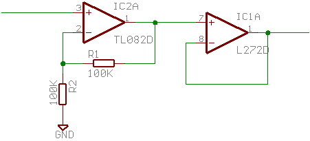

von Helmut L. (helmi1)
>Ok, das war ein kleiner Ausflug in die Welt der Bias-Ströme. 20 fA
>brauche ich nicht.
Das war der Donnerstagabend Wettkampf wer findet den OP mit dem
kleinsten Biasstrom.
>Wenn ich den Thread bis jetzt richtig verstanden habe, dann ist der
>eigentliche Faktor, der den Rückkopplungswiderstand begrenzt, der
>Bias-Strom?
Ja einer der Hauptgruende
>Warum ist es besser, die Rückkopplung niederohmig auszuführen? Ich meine
>in Bezug auf den Temperaturdrift, was hat das damit zu tun? Der Drift
>ist doch bei niederohmigen Widerständen nicht geringer als bei
>hochohmigen. Nur der Absolutwert, aber der gleicht sich doch eh aus (v =
>1 + R2/R1).
Ich meinte auch nicht die Drift der Widerstaende sondern des
Biasstromes.
Eingangsstroeme von Transistoren sind nun mal von der
Temperaturabhaengig.
>Was ich brauche ist ein OpAmp, der mir eine Last mit 100 mA treiben
>kann. Und weil ich das Bauteil bei Reichelt o.ä. kaufen möchte, muss es
>halt ein gängiger Typ sein. Bisher sprach ja auch noch nichts gegen den
>L272.
Du kannst ja auch den L272 nehmen nur darfst du die Widerstaende nicht
so hochohmig ausfuehren. Du kannst ja den L272 als Spannungfolger mit
der Verstaerkung x1 schalten . Also den negativen Eingang direkt auf den
Ausgang legen. Deine Verstaerkung macht dann ein OP mit besseren
Eigenschaften davor. Also aufteilen der Schaltung in einen Teil der die
Spannungsverstaerkung macht und einen anderen Teil der den Strom liefern
kann.
Gruss Helmi
Hier mal eine kleine Schaltung wie ich mir das denke.
Gruss Helmi

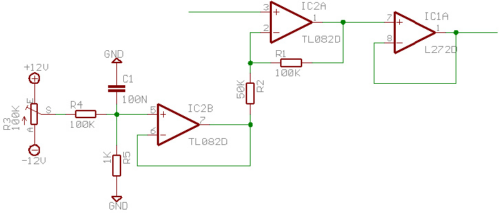

Verständnisfrage:
Warum lässt du nicht den L272 die 2fache Verstärkung machen und nimmst
den TL als reinen Spannungsfolger?
Dann könnte der 2. OPV mit wesentlich niedrigeren Widerstandswerten
arbeiten.
Arno
>Verständnisfrage:
>arbeiten.
Der L272 kann bis zu 0.7A Strom liefern. Allerdings hat er einen hohen
Biasstrom von ca. 2.5uA. Um an den Widerstaenden nicht allzu viel
abfallen zu lassen muessten die schon im unteren KOhm bereich
dimensioniert werden .
Wenn der L272 einen Biasstrom von 2.5uA zieht und wir einen dadurch
bedingten zusaetzlichen Offsetspannungsfehler von unter 2mV erreichen
wollen ist der Rueckkoppelungswiderstand = 2mV / 2.5uA = 800 Ohm. Wenn
wir aber die Spannungsverstaerkung dem TL aufbuerden kann mit die
Widerstaende in den normalen Bereich von einigen 10 .. 100KOhm legen. TL
hat einen max. Offsetstrom von 400pA.
Gruss Helmi
>die Idee gefällt mir sehr gut. Aber kann die Sache denn wirklich so
>einfach sein? Ich meine, es kommt jetzt ein weiteres Bauteil hinzu, so
>dass sich alle negativen Eigenschaften vergrößern werden
>(Temperaturdrift, Offsetabweichung, etc.). Ist der TL082 so gut, dass
>man diese Dinge vernachlässigen kann?
Der ist besser als deine Loesung mit Widerstaenden in 500K bereich und
ein L272. Der L272 hat eine Offsetspannung von 60mV der Tl82 dagegen von
15mV.
Wie ich schon beschrieben hatte must du um die zusaetzliche durch die
Widerstaende verursachte Offsetspannung klein zu halten beim L272
Gegenkoppelungswiderstaende im bereich von einigen 1 KOhm haben.
Ich wuerde deinen zusaetzlichen Offset schon im 1. Op korrigieren.
Mal die Frage um welchen Offset geht es hier genau ? mV oder V ?
b.z.w. was moechtest du genau Verstaerken vielleicht faellt mir da noch
eine bessere Loesung ein.
Gruss Helmi
Was haelts du von dieser Schaltung.
Bei deiner Schaltung geht die Offset Kompensation in die Verstaerkung
mit ein. => wechselseitiges gekurbel an den Potis.
Bei meiner Schaltung ist das nicht so da ist die Offsetstellung un
abhaengig von der Verstaerkung.  Du must natuerlich noch den
Einstellbereich durch die beiden Widerstaende begrenzen. Werte erstmal
nur rein akademischer Natur.
Gruss Helmi

@Helmi:
Aha, verstehe, der TL082 -B- hat einen von den Abgleichwiderständen
unabhängigen, festen Ausgangswiderstand. So ließe sich ja im Prinzip
auch die von mir gepostete Schaltung erweitern, wenn man einen
Spannungsfolger anschließt.
Ich benötige eine Offsetkompensation von +/- 25 mV. Ergibt bei mir die
Widerstandskombination R4 = 100k und R5 = 210 Ohm. Mit 1% Toleranz habe
ich eine (statische) Abweichung von +/- 1 mV. Passt!
Allerdings kann ich meine Versorgungsspannung nicht mit 1% Toleranz
garantieren. Es sind wohl eher +/- 5%. Macht ~1,5 mV (dynamisch). Und
die werden ja dann erst noch vom OpAmp verstärkt => ~4,5 mV! Da werde
ich wohl eine Referenzspannungsquelle benötigen.
Wie reagiert eigentlich der OpAmp selbst auf Schwankungen in der
Versorgungsspannung? Muss ich die Versorgung stabilisieren?
Kann ich den OpAmp eigentlich auch mit einer unsymmetrischen Spannung
betreiben, beispielsweise V- = -5 V, V+ = +12 V?!
Steffen
Ja der hat einen aufgrund der gegenkopplung sehr kleinen
Ausgangswiderstand
Im Prinzip ja aber bedenke das durch den relativ hohen Biasstrom des
L272 du sehr kleine Gegenkopplungswiderstaende einsetzen muss. Besser
ist es den 2 TL das machen zu lassen (den hast du ja im gleichen
Gehaeuse). Deine Schaltung ist ja so wie meine nur ohne Spannungsfolger.

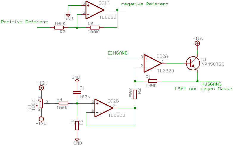

von Entwickler (Gast)
Mich täte mal interessieren, was an den L272 überhaupt angeschlossen
werden soll. Ist es eine Last, die gegen Masse geschaltet wird? Insofern
könnte man den L272 durch einen Emitterfolger ersetzen. Die
Gegenkopplung der ersten Stufe setzt dann natürlich am Ausgang an.
von Steffen Hausinger (Gast)
Hallo
Eine Temperaturdrift des Transistors wird vollständig von der
Gegenkopplung ausgeglichen. Bedenke: Ein OpAmp besteht auch aus
Transistoren. Nur die Gegenkopplung macht aus einem OpAmp ein so
"ideales" Bauteil. Und die 100mA sind ja quasi nix für einen Transistor.
Deine Anwendung enthält keinerlei extreme Anforderungen. Das
Elektrometer, wie Du es nennst, ist ein simpler DC-Verstärker. Wenn sich
jetzt noch herausstellt, dass dein DAC einen einigermassen niedrigen
Ausgangswiderstand besitzt (man die Ausgangsspannung quasi
weiterverarbeiten darf), nimmst Du einen LM358 + BD135 mit V+ = 12V. V-
läßt Du einfach ganz weg. Fertig.
Der Parameter nennt sich Supply Voltage Rejection Ratio
Eine negative Referenz kannst du dir aus der positiven erzeugen.
Du schliesst einen invertierenden Verstaerker an deine Positive Referenz
an.
(+) Eingang an Masse.  Widerstaende beide gleich. Am Ausgang hast du
dann eine negative Referenz. So kannt du die Referenz vom DAC nehmen.
Das hat den Vorteil wenn sich die positive Referenz aendert, aendert
sich im gleichen masse auch die negative.
Wegen der Unsymmetrie:
So mach ich das auch immer wenn ich negative nicht soviel aussteuern
will.
Gruss Helmi
P.S. welchen DAC benutzt du ?

von Helmi (Gast)
>Jetzt zeichnest Du statt des L272 ebenfalls einen Emitterfolger ein. Ist
>diese Schaltung denn wirklich so gut? Sorry für diese Frage, aber beim
>OpAmp kann ich einfach ins Datenblatt schauen und kenne seine
>Eigenschaftem. Einen Emitterfolger habe ich dagegen noch nie berechnet.
>Was mich in Deiner Zeichnung allerdings noch verwundert, ist, dass kein
>Emitterwiderstand vorkommt. Ist das richtig so?
Ich wollte die nur zeigen was Entwickler meint.
Der Emitterwiderstand ist deine Last.
Der Transistor verstaerkt mit seiner Stromverstaerkung den Ausgangsstrom
deines OPs. Da gibst sonst nicht viel zu rechnen. Ist halt nur ein

Steffen,
der BD135 ist ein etwas "grösserer" Transistor, der Dir hilft, möglich
Verlustleistungen einfacher in den Griff zu bekommen: Man kann einen
kleinen Kühlkörper dranschrauben. Immerhin rechnen wir mit 100mA, evtl.
auch bei sehr kleinen Ausgangsspannungen. In diesem Fall muss der
Transistor (genauso wie ein L272) die überschüssige Spannung (12V) mit
100mA in eine Verlustleistung von 1.2W umsetzen. Das kann ein kleinerer
Baustein nicht ohne Kühlung.
Vorschlag: Baue einfach mal eine Schaltung auf und spiele ein wenig
damit. Dann bekommst Du ein Gefühl für die Grössenordnungen, von denen
wir sprechen.
Eine kapazitive Last führt zu einer Schwingneigung der Regelung. Ein
Oszilloskop in der Nähe ist von Vorteil. Ob Deine Schaltung Probleme
hat, kannst Du (wenn die Ausgangsspannung nicht eh schon schwingt) am
Einschwingverhalten auf einen neuen Spannungswert erkennen. Wenn Dein
Prozessor zyklisch zwei verschiedene Spannungen anfährt (z.B. 0V und 6V)
läßt sich das Ganze schön überprüfen.
Was wird denn nun an den Ausgang drangehängt? Sollen Baugruppen bei
unterschiedlichen Spannungen getestet werden?
Hallo nocheinmal,
leider hakt's nun doch wieder. Wie berechne ich denn die Werte Deines
Offset-Abgleichs, Helmi? Ich hatte am Wochenende noch ganz naiv
angenommen, der Poti ist die Spannungsquelle und ich könnte über die
Ströme durch R4 und R5 den Spannungsabfall (= meine Offsetspannung) an
R5 ausrechnen. Aber bei genauerer Betrachtung ergibt sich ja das Bild im
Anhang (mit P_oben und P_unten als Poti)!
Hier (http://www.elektronik-kompendium.de/public/schaerer/opa2.htm ,
Bild 11, ganz nach unten scrollen) werden zwar Formeln angegeben, aber
die kann ich nicht nachvollziehen. Bei der Berechnung des
Innenwiderstands wird die Spannungsquelle (+Ub und -Ub) kurzgeschlossen.
Aber wie berechnet sich denn R4?!
Steffen
Die Schaltung die da im Kompendium steht hat den nachteil das die
Verstaerkung von der Offseteinstellung abhaengig ist. Wenn du nun den
Offset einstellst dann aenderst du auch die Verstaerkung. Das gibt dann
ein hin und hergekurbel der beiden Potis wenn du es genau haben willst.
Warum nimmst du nicht meine Schaltung wo der 2. TL genau dies
verhindert.
Ob nun mit einzel Ausgangstransistor oder mit L272 kannst du dir ja
aussuchen .
Das ist auch so korrekt , Spannungsquellen haben ja im idealfall 0 Ohm
Innenwiderstand.
Den must du so auslegen das deine Maximale Offsetspannung korrigiert
wird.
Der bildet ja mit dem anderen Widerstand einen Teiler.
Und versuch nicht jeden einzelnen Widerstand zu sparen, so teuer sind
die auch nicht es sei denn du produzierst 1 Million Stueck.
Gruss Helmi
Hallo Helmi,
das ist die von Dir vorgeschlagene Schaltung! Nur ohne eingezeichneten
OpAmp, denn der ist so hochohmig, dass ich ihn hier vernachlässigen
kann.
Aber zurück zur Berechnung. Wie muss ich denn da vorgehen? Du schreibst
R2 nach der Offsetspannung berechnen. Das sollen bei mir +/- 20 mV
werden. Aber wenn ich daraus jetzt R2 berechnen will, dann benötige ich
den Strom I2. Und der setzt sich (in Reihe geschaltet mit R1) aus dem
parallel liegenden "unteren" Teil des Potis zusammen. Das Poti ist aber
auf +Ub und -Ub angeschlossen, I2 fließt dagegen nach Masse!
Wie berechne ich sowas?
Steffen
Wie kann es meine Schaltung sein wenn du den OP weglaesst ?
Das hat schon seinen Grund warum da IC2B drin ist
Je nach dem wie dein Poti steht wird doch die gegenkopplung einen
anderen Widerstand haben und damit hast du auch eine andere
Verstaerkung.
Wenn du meine Schaltung mit den 3 OP's nimmst dann kannst du den Offset
einstellen ohne das sich die Verstaerkung aendert.
Dann bestimmen R1 und R2 alleine deine Verstaerkung und R3,R4,R5 deinen
Offset abgleich weil da der IC2B als Trennung drin ist.
So R3,R4,R5 must du jetzt so dimensionieren das jetzt der Offset der
Verstaerker abgeglichen werden kann. Sagen wir Pi mal Daumen das alle
Offsetspannungen mit einem Einstellbereich am positiven Eingang von IC2B
mit 100mV abgeglichen werden koennen. Dann dimensionierst du den Teiler
R4,R5 so das deine Spannung am positiven Eingang von IC2B 100mV ergibt.
Die sollen sich einstellen wenn das Poti am Anschlag ist. Jetzt kannst
du den Teiler berechnen nur must du ein Widerstand vorgeben. Sagen wir
mal am Poti liegen +-12V (oder deine Referenzspannung dann ergeben sich
andere Werte). Wir geben R4 vor mit rund 100K. Das ergibt dann ein
Teilerverhaeltnis von 121. Nun dividierst du 100K / 121 = 826 Ohm.
Teilerverhaeltnis ist ja (R4/R5) + 1
Naechster Normwert = 820 Ohm oder 1Kohm.
Das Poti kannst du dann in der gleichen Groessenordnung nehmen wie R4
also auch 100K oder weniger.
Gruss Helmi
Hallo Helmi,
Ja sicher, das habe ich auch verstanden. Nur ist IC2B irrelevant zur
Berechnung der Widerstände R3,R4,R5. Und das war ja meine Frage.
Wieder zurück zur Frage. Da ist genau bei diesem Satz von Dir der
Groschen gefallen:
>Die sollen sich [Anm: die max. Offsetspannung] einstellen wenn das Poti
>am Anschlag ist.
Und das ist genau der springende Punkt. Ich hatte ja versucht, das Poti
als Spannungsteiler in die Rechnung mit einzubeziehen. Aber das brauche
ich ja gar nicht, da die Widerstände für die Maximalspannung berechnet
werden müssen. Und genau da fällt der Spannungsteiler schließlich weg
(Endanschlag des Potis).
Ja Helmi, nochmals vielen Dank für die Aufklärung!
