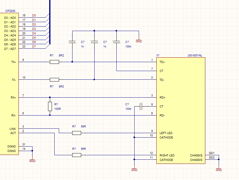

grade bin ich am Entwickeln eines Boards mit MC und FPGA drauf. Damit
das ganze noch ein bisschen interessanter wird, muss da noch einige
andere Peripherie drauf... wie z.B. ein Ethernet-Controller.
Ich habe mich für den CP2200 entschieden, da der mit seinem parallelen
Interface ideal ist.
Nun meine Frage: die Beschaltung, wie ich sie im Anhang habe -
funktioniert das so? Ich habs aus dem Datenblatt, aber mittels Google
findet man haufenweise andere Beschaltungen: RC-Glieder auch an den
Rx-Pins, andere Kondensatorwerte oder andere Widerstandswerte.
Ich will nun sicher gehen, dass das was ich baue auch funktioniert...
Ich habe einmal eine Leiterplatte ätzen lassen, wo ich dann später einen
Designfehler fand. Das ist ärgerlich...
Also, kennt ihr den CP2200 und wie seine Beschaltung sein muss?
(Noch etwas zum Bild: Der grosse Kasten rechts ist der PulseJack, den es
bei microcontroller-starterkits.de zu kaufen gibt.)
