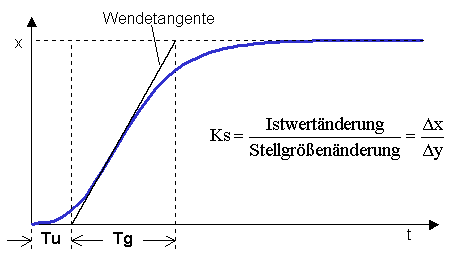

Hallo!
Ich beschäftige mich zur Zeit mit Regelungstechnik und hätte da eine
Verständnisfrage.
Ist es richtig, dass ein großes Verhältnis von Tg/Tu zu einer guten
Regelbarkeit führt, ein kleines zu einer schlechten Regelbarkeit?
Freue mich über jegliche konstruktive Antwort

Aha. Und was ist das fuer eine Kurve ? Die Openloop Schrittantwort ? Die
Closed Loop Schrittantwort? Da wo die Wendetangente schneidet ... ein
recht akademischer Furz. Das muesste man nun fuer diverse Systeme mal
ein wenig durchrechnen um ein Gefuehl dafuer zu beokommen. Von einer
generellen Aussage ist man dann noch ein Stueck weg.

Aber irgendwelche Kriterien für die Regelbarkeit muss es doch geben oder
nicht?
Gast #800144
Ja. Verzoegerungen sind immer schlecht. Je laenger, desto schlechter.
Als Skalierung kann die Grenzfrequenz des Systems dienen. Die
Verzoegerung ist um so schlechter je laenger sie in Bezug auf die
Grenzfrequenz wird. Dies, da die Openloop Verstaerkung bei 180Grad Phase
kleiner als Eins sein muss. Das bedeutet, dass man die Verstaerkung
wegen der Verzoegerung zuruecknehmen muss und nur einen langsamen
Integrator nehmen darf.
