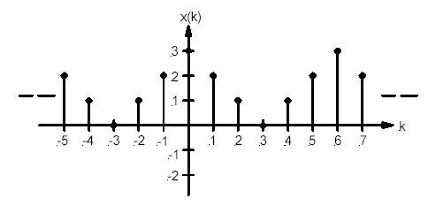

Ich hab da ein Problem mit einer Aufgabe. Das Signal x(k) befindet sich
im Dateianhang.
Bestimmen Sie die Fourier-Transformierte X(ω) von x(k).
Die Abtastfrequenz sei fs = 1 kHz. Zeichnen Sie die
Fourier-Transformierte im Frequenzbereich 0 ≤ f ≤ 500Hz.

Wo ist dein Problem? Hier werden lediglich einige Regeln der ZDFT
benutzt.
x[k] nimmst du als Dreieck von -3 bis 3 an (das wir mal p[k] nennen),
das mittels Faltung mit Diracs um 6 verschoben wird.
Diesen Ausdruck kann man ohne weiteres direkt transformieren.
Faltung wird zur Multiplikation im Frequenzbereich.
Gruß,
Stefan
Gast #799878
Heftig, ja? Was wäre, wenn du dein Skript vernünftig lesen würdest?
Du hast ein diskretes, periodisches Signal. Dessen Spektrum ist
dementsprechend diskret und periodisch, dass heißt, dass die richtige
Fourier-Transformation die DFS ist. Diese kannst du mittels DFT
berechnen.
Die Länge einer Periode ist 6, das heißt:
Berechnen muss man nur X(0) .. X(3):
f=0: X(0) = .3 + .2 + .1 + 0 + .1 + .2 = .9
f=1000*2/6: X(1) = .3*exp(-j*2*pi*0*1/6) + .2*exp(-j*2*pi*1*1/6) + ... =
.4
X(2) = 0
X(3) = .1
Prüfung:
>> fft([.3 .2 .1 0 .1 .2])
ans =
    0.9000    0.4000   -0.0000    0.1000   -0.0000    0.4000

Weil du das Spektrum im Bereich 0 .. 500 Hz darstellen musst...
f = 0Hz                <-> X(0)
f = 1000*1/6 = 166.6Hz <-> X(1)
f = 1000*2/6 = 333.3Hz <-> X(2)
f = 1000*3/6 = 500Hz   <-> X(3)
