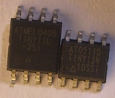

Der Tiny13 hat genau dieselbe Größe (*) und zumindest bei Reichelt auch
genau denselben Preis.
(*) Es gibt den Tiny13 als SSI-/SSU-Version auch in einem noch kleineren
Gehäuse, siehe Bild. Da sieht man statt des Tiny12 zwar einen Tiny11,
aber die gibt es beide in denselben Gehäuseformen.
