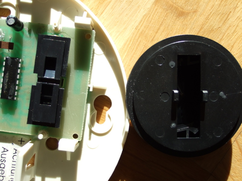

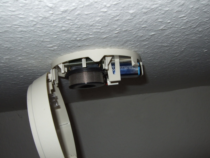

von Uhu U. (uhu)
Bin ein geübter Kokler - früh übt sich...
Ich habe das Teil mal von der Decke abgenommen und näher untersucht: Er
funktioniert und war nicht verdreckt...
Die hohe Empfindlichkeit hing womöglich mit dem Papier zusammen, das ich
angebrannt hatte, oder den Horrormeldungen, die draufstanden... Die
Decke ist hier 2,80 m hoch und ich hatte mich einfach drunter gestellt,
also den Melder nicht angekokelt.
Das Labyrinth kann man übrigens abnehmen - siehe Bild, es liegt neben
dem Melder.
Der Sensor selbst sendet einen Infrarotstrahl aus, in den eine
Photodiode schräg hineinguckt und auf reflektiertes Licht reagiert. Wenn
er was 'sieht', beginnt die rote LED in kurzem Abstand zu blinken und
wenn die 'Störung' lange genug dauert, geht der akustische Alarm los.
Den kann man offenbar nur durch Unterbrechen der Betriebsspannung
abschalten.
Der 16-Beiner, in dem die Intelligenz steckt, ist angeschliffen - man
kann aber trotzdem die Aufschrift noch entziffern:
   M0148010P QWQV0212 und ein Motorola-Emblem
