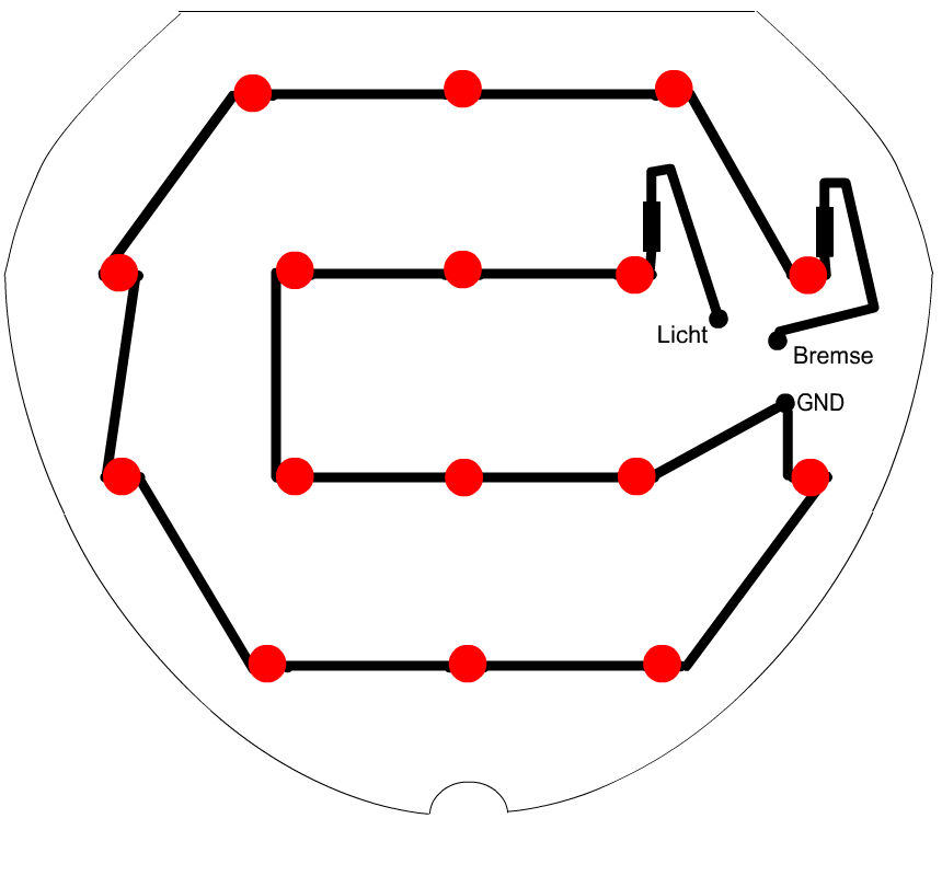

beim meinem Motorrad habe ich ein komplettsystem der Rücklichter und
Bremse, leider brennen mir da ständig die Widerstände durch. Die Led´s
sind klar und Leuchten rot. Was für Widerstände sollte da am besten
rein? Original sind Bremse 1k und Licht 10k. Habe das Platinenlayout
nachgezeichnet.
LG
Ronald

Ich würd sagen einfach Widerstände höherer Leistung aber gleicher
Widerstandswert rein und gut is ;-)
Die Dioden in Reihe sind nicht so der Hit, wär wohl besser jeder Diode
ihren eigenen Widerstand spendieren

Niemals. bei 12V fliessen bei 1K max. 12mA. Eher 1 Ohm jund 10 Ohm. Aber
auch da entstehen keine Riesenleistungen. 1W sollte reichen.

Du solltest dich mal über LEDs schlau machen. Dann wirst du merken,
dass die LEDs in der Schaltung mit 10 kOhm bestenfalls glimmen, aber nie
und nimmer leuchten.

Du brauchst für jede LED-Reihenschaltung eine Stromquelle.
Das heißt dass dein erster Schaltplan schon (relativ) in Ordnung war.
(nur ein Vorwiderstand für jede LED-Reihe)
Die LEDs vertragen meistens um die 20mA.
Licht : 2.1 * 6 = 12,6V (reicht gerade so)
Bremse : 2.1 * 10 = 21V (reicht nicht)
Für das Licht würde ich eher 5 LEDs nehmen + eine Stromquelle.
Für die Bremse 2 Stromquellen und 2 mal 5 LEDs.
Bei 5 LEDs den Vorwiderstand berechnen:
Der Widerstand der LEDs bei 20mA und jeweils 2.1V beträgt dann 525 Ohm.
Vorwiderstand = 275 Ohm (270 Ohm sind auch gut)
Verlustleistung:
Wenn dein Blei-Akku 12V hat ist er leer, deine Lima schafft max. 16V (?)
16V - (5 * 2.1)V = 5.5V (maximal zum verbraten)
bei 20mA sind das dann 5.5V * 0.02A = 110mW Verlustleistung am

Also ich würde ja erstmal den Widerspruch auflösen: Laut deinem
Schaltplan werden bei Bremse 10 LEDS in Reihe betrieben und dann noch
ein 1K Widerstand dazu. Sowas funktioniert technisch nicht, das ist
Fakt. Und weil das nicht geht, hast du irgendwo einen Fehler in deinen
Erforschungen. Und ehe man anfängt, irgendwas umzubauen, würde ich
empfehlen, erstmal diesen Fehler aufzuklären. Dieser Fehler ist doch ein
Indiz, dass die Vorstellung in deinem Kopf nicht mit dem kongruent geht,
was real am Moped hängt.

Da er die aber anscheinend schon mal getauscht hat, hatte er
beim letzten Versuch diese Werte (1k + 10k) drinnen.
Da das aber nicht funkionieren kann, bleibt nur 1 logischer
Schluss:
Die Schaltung ist anders als er sie aufgezeichnet hat.
Wobei ich mir immer noch nicht vorstellen kann, wie eine
Schaltung aussehen müsste, so dass ein normaler 1/4 Watt
10k Widerstand abraucht.
