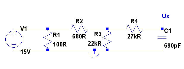

zBsp. so wie im Bild zu sehen ist. Wenn ich die Schaltung simuliere, dann sehe ich dass die Spannung Ux genau so groß ist wie die Spannung vor dem R4
#799492
das würde heißen, dass an dem Kondensator C1 keine Spannung abfällt. Sehe ich das falsch?
#799494
>das würde heißen, dass an dem Kondensator C1 keine Spannung abfällt. >Sehe ich das falsch? Ja. Das wiederspricht sich ja mit: >Spannung Ux genau so groß ist wie die Spannung vor dem R4 Mach doch mal aus V1 ne Wechselspannungsquelle
#799513
ich weiß nicht wie man Wechselspannung simuliert :-( >Ja. Das wiederspricht sich ja mit: >>Spannung Ux genau so groß ist wie die Spannung vor dem R4 ich glaube die Lösung ist: Wo kein Strom fließt, kann auch keine Spannung abfallen! Da durch den Kondensator kein Strom fließen kann, kann auch keine Spannung abfallen :-D
#799519
Bei Gleichspannung fließt auch kein Strom durch nen Kondensator, außer im Einschaltmoment. Ist der Kondensator mal geladen, fließt auch kein Strom mehr. Bei Wechselspannung wird er ja ständig geladen und wieder entladen, folglich fließt da dann auch Strom durch und eine Spannung fällt ab.

Spannung ist Potentialdifferenz wieso teilt sich die Spannung bei Reihenschaltung von Widerständen auf? ist es weil die -Elektronen, die durch den Widerstand durchkommen viel weniger sind als die -Elektronen die durch den Widerstand durch wollen und daher der Potentialdifferenz gegen Masse kleiner wird? Zahlenbeispiel: Masse = 0 -Elektronen Vor dem Widerstand 100 -Elektronen -> Differenz: 100 - 0 = 100 Nach dem Widerstand 46 -Elektronen ->Differenz. 46 - 0 = 46 ==> Spannungsabfall am Widerstand: 100 - 46 = 54
#799573
Nein, mit der Anzahl Elektronen hat das nichts zu tun. Das ist so als müsstest du Treppen rauflaufen. Ob du erst 5 dann 10, und dann wieder 5 Stufen raufläufst, ist das gleiche wie 20 Stufen auf einmal.(vgl. 5+10+5ohm=20ohm) Nach 5 Stufen wirst du auch halb so müde wie nach 10. An der Anzahl Elektronen ändert sich erstmal nichts. Antwort schreibenBitte melde dich an, um einen Beitrag zu schreiben. |
