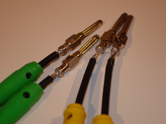

Hallo, könnt ihr mir einen Tip geben wie ich die Laborstecker am besten
verlöte?
Ich habe viel lot verwendet die Messleitung etwas länger isoliert und
mittig angelötet. Sollte ich sie vielleicht an den rand "anlehnen" und
anlöten?
Und wofür sind die kleinen Löcher gut? Ich habe noch andere Laborstecker
dort ist jedoch eine Schraube vorhanden (zum festschrauben). Was ist
generell besser Schrauben oder Löten? Und wie verschraubt man eine
leitung dort, sollte man da noch einen Quetschverbinder verwendenen und
dann verschrauben?
Siehe bild. Nochwas passt die gemachte arbeit für ein !Mulitmeter? oder
sollte ich es von neuem verlöten. (Da ich das löt warmgehalten habe, was
man ja nicht machen sollte)
Und wie verlöte ich Krokodil klemmen an ein Kabel? Ich habe sehr viel
Lot verwendent bis ich eine Krokodil klemme mit meinem Messkabel
verbunden habe ... :(.
bin euch wie immer dankbar für alle antworten und tipps :)

Lötkolben, 400° und Zinn, Kabel abisolieren und ins Loch stecken, dann
verlöten. Willst du das Kabel öfter wechseln, verschraube es. Einfach
länger abisolieren, einmal umschlagen und reinstecken, dann
verschrauben.

Kabel dick verzinnen.
Dann Zinn ins Loch schieben, mit Lötkolben drauf, bis es reinfließt.
Dann verzinntes Kabel reinschieben und ohne Erschütterung abkühlen
lassen.
Ne nicht wärmeleitende feuerfeste Unterlage nehmen.
Nicht das unverzinnte Kabel reinschieben, das klebt dann meistens nur
leicht an.

Ja, da braucht man schon relativ viel Lot.
Du meinst nicht die Querlöcher, sondern Löcher am Lötkelch? Theoretisch,
wenn man den Stecker mit dem Brateisen gut heiß gemacht hat, steckt man
da das Lötzinn rein um das abisolierte Kabel zu verlöten.

Schrauben, aber nur weil man sich an den sch**ß heißen Steckern beim
Löten und noch eine Minute danach böse die Finger verbrennen kann :-)

Ich denke, das Loch an der Seite ist auch dazu da, dass die Luft
entweichen kann. Ansonsten kommen einem die Blasen direkt ins Gesicht.
Das Lötzinn führe ich eigentlich immer von oben zu. Die Gummitülle
bekommt man übrigens besonders leicht wieder auf den Stecker, wenn
dieser noch schön warm ist. Im übrigen packe ich den Stecker beim Löten
in einen kleinen Schraubstock.

Was man allerdings nicht machen sollte, Kabel verzinnen und dann
schrauben. Dadurch, dass auch festes Zinn zum kriechen neigt, werden
sich solche Verbindungen im Laufe der Zeit lösen oder zumindest
verschlechtern.

Für Stecker spanne ich eine Kupplung in den Schraubstock, für Kupplungen
einen Stecker, so entkoppelt man die heissen Teile wenigstens ein
bisschen und bei den Steckern wird das Stecker-Teil nicht gequetscht.
Ausserdem verzinne ich die Adern immer vorher.
