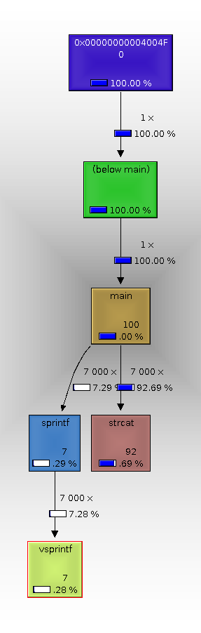

Bei der Schleife wie im Ursprungspost gehen bei mir 92.69% der Zeit für
strcat drauf, nur 7.29% für das sprintf.
(Im Anhang die wenig aussagekräftige Graphik dazu...)
/Ernst
OP #799795
Hallo beisammen,
danke für die vielen Antworten, wenngleich ich nicht eine derartig
hitzige Diskussion anfechten wollte.
Mir erscheint die Version
start += sprintf( start, "%d,%d,", i, i );
sehr sinnvoll; und ich werde sie gleich morgen ausprobieren.
Dass sprintf nicht die schnellste Angelegenheit ist, ist klar.
Wenngleich es mir schon vorschwebte, dtostrf aus AVR zu transponieren,
die begründete Hoffnung dass der Löwenanteil auf strcat entfällt,
erspart mir (höchstwahrscheinlich) viel Zeit, da ich dieses Vorhaben nun
sein lassen kann.
Eine Frage noch, interessehalber: Wie macht man diesen schönen
Timing-Grafen?
Danke -
Franz
#799894
> Timing-Grafen?
Das wird irgendein Profiler sein.
Profiler: Programm welches ausmisst, wieviel Zeit in welchen
Programmteilen verbraucht wird.
http://de.wikipedia.org/wiki/Profiler_%28Programmierung%29
Bevor man sich an die Optimierung eines Programmes macht,
sollte man eigentlich immer einen Profiler zu Rate ziehen.
Menschen sind notorisch schlecht darin, durch Raten die
Bottlenecks in einem Programm aufzuspüren. Mit einem Profiler
hat man die Gewissheit sich um die richtigen 10% des Codes
zu kümmern.
Getreu dem Motto: 10% des Codes sind für 90% der Laufzeit
verantwortlich.

So, hier die Messergebnisse mit dem neuen Code:
Zusammenkopieren:
for(i=0; i < qcmSQLsaveSpec.datapoint-1; i++)
sqlstringpos += sprintf(sqlstringpos, "(%lu, %.8f, %.8f), ", ....);
Übertragen:
adoreturn = ADODB__ConnectionExecute(connectionHandle, NULL, sqlstring, NULL , -1, NULL);
Datenpunkte | Zusammenkopieren | Übertragen
  175000    |     855          |  8251
   80187    |     440          |  3497
    7215    |      41          |   296
Zeitangaben in clock()-Einheiten.
Jetzt skaliert das Ganze recht linear! Endlich.
Danke für die Hilfe!
Franz
