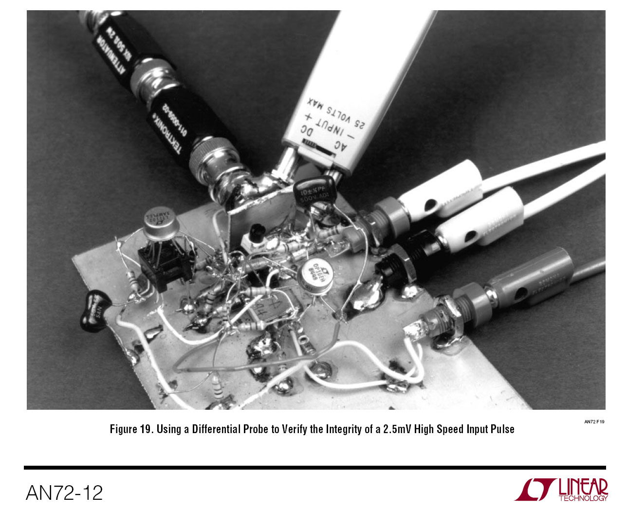

Da viele Bauteile ja oft nur noch in SMD ausgeführt sind (was anderes
macht bei HF ja auch nicht wirklich viel Sinn obwohl der T7F ja auch
noch THT aufgebaut ist.) kann man sehr schön die dead-bug Methode
verwenden.
Bauteile mit dem Rücken auf eine Kupferbeschichtete Platine kleben
(Heiß- oder Sekundenkleber) und mit Fädeldraht verbinden. Die
Kupferfläche ist dann Masse. Wenn man begabt ist (weil man als Kind
genug mit den Bauklötzen gespielt hat) kann man mit Kondensatoren und
Widerständen auch kleine Türmchen und Brücken bauen. Hält aber meistens
nicht länger als es unbedingt muss.
Ansonsten könnte man auch mal eine HF-Experimentierplatine entwerfen.
Massefläche und und dann viele SMD-Inseln und zwischen den Inseln
jeweils Vias zur Masse.

Mit meiner noch sehr begrenzten Erfahrung im HF Bereich bis 100-200MHz
mach ichs so:
Aufbau alles mit SMD auf Doppelseitiges Epoxy Lochraster gelötet (UP
832EP bei Reichelt).
Layout so kompakt wie möglich, jeder mm zählt. Besonders wichtig ist die
Platzierung entsprechend den Signal Strom Loops die es zu minimieren
gilt.
Das ist eine gute Übung, denn ohne diese Überlegungen kriegt man auch
keine vernünftiges PCB Layout hin. Auch wird dadurch in vielen Fällen
eine GND Plane nicht mehr so notwendig.
Verdrahtet wird mit CuLack auf der Bauteilseite.
Die reine Dead Bug Methode ist für SMD für mich zu mühsam, zu wackelig,
und wegen der vielen Stützpfosten auch nicht so kompakt.
Wenn ich dann mal denke wirklich eine GND Plane zu brauchen klebe ich
auf der Rückseite eine Kupferfolie auf (gibts z.B. bei Conrad) und mache
Vias zur Bauteilseite einfach dadurch, dass ich ein Stück Draht
durchpiekse und beidseitig verlöte.
Damit kam ich bissher immer zurecht.

Meine Erfahrung:
Ich habe erst einen 2-stufigen Antennenverstärker ( für DVB-T-Empfang )
auf ein Stück Messingblech gebaut, danach eine geänderte,
einstufige Version für Fernspeisung 5 Volt, die derzeit,
einer Zimmerantenne (für TV) nachgeschaltet, als aktive Antenne für ein
Kofferradio ( das wiederum als Stereo-Tuner dient ) eingesetzt ist.
Dabei habe ich folgendes beachtet:
- Abstand der Bauteile bzw. Signalwege zum Blech niedrig,
  max. ca. 2mm
- Signalweg schön in einer Richtung
- kürzest mögliche Leitungswege besonders in Emitterzweigen der
  Transistoren, HF-Gesichtspunkte bestmöglich berücksichtigt
Ergebnis: Schaltungen funktionieren beide, verstärken noch bei ca. 700
MHz
vielleicht 5 dB / 10 dB, kann ich nur über Empfängeranzeige schätzen.
Schwingen trat nur einmal auf, nach "Verbiegen" von Bauteilen war's weg.
=> Probieren geht über Studieren !

also HF-Verstärker bis 100MHz habe ich testweise auch schon ohne
weiteres mit bedrahteten Teilen "fliegend" zusammengeschustert (z.B. mit
BF981), und funktionierten einwandfrei.
Wenn's höher in der Frequenz gehen sollte, sollte mann langsam auf SMD
ausweichen. Bei mir ist ein 433MHz Vorverstärker seit ein paar Jahren im
Einsatz mit GaAs HEMT (nicht Hemd ;-). Ich glaube, es war mit dem
ATF54143 (müsste ich aber erst nachschauen, um sicher zu sein). Dies war
mal als Anleitung irgendwo im Internet zu finden - finde es aber nicht
mehr.
Der läuft super, und eigentlich ist es sogar von Vorteil, so etwas in
fliegender Verdrahtung zu bauen, weil geätzte Leiterplatte (bei üblichem
FR4) bei dieser Frequenz schon das Rauschmaß erhöht. FR4 habe ich nur
noch als reine "Montagefläche" benutzt, auf der alles HF-Verseuchtes auf
"Säulen" steht. Und bis jetzt hat er auch jede Autofahrt ohne Schaden
überstanden - ist also auch relativ schüttelfest, wenn nicht zu
schlampig zusammengepappst.
Da dieser ATF aber schon etliche GHz mitmacht, kommt es sehr auf die mm
an - z.B. Source - Masse etwa 1-2mm Leitung dazwischen als
Sourceinduktivität - nicht mehr, nicht weniger, sonst wird er instabil
(wegen seiner hohen Grenzfrequenz bzw. dessen dynamischen Daten).
Also grundsätzlich kann man mit bedrahteten Teilen bei 100MHz was
zusammenbauen, wenn man die HF-relevanten Leitungslängen kurz hält, und
wenn die aktiven Bauteile (Transistor) nicht zu hohe Grenzfrequenzen
haben (vielleicht < 1GHz ist sicherlich noch einfach handle-bar), und
wenn Bauteile, die auf Masse gehen sollen, direkt kurz und bündig auf
die Massefläche gelötet werden.
