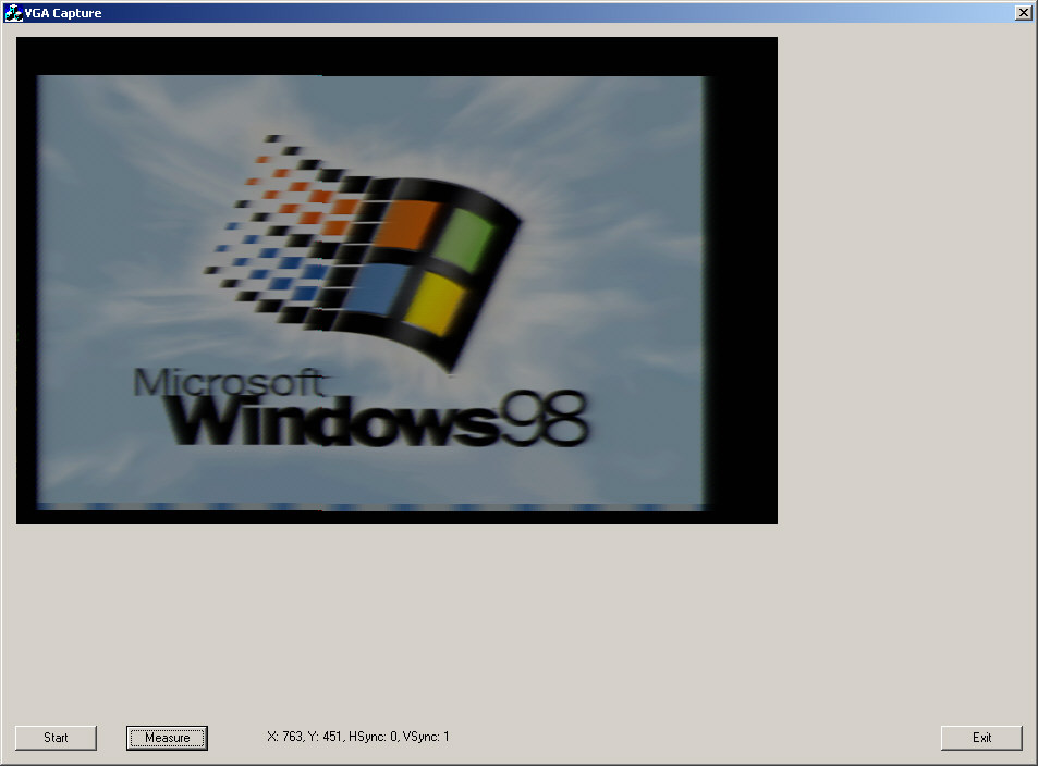

Hier mal ein paar Bilder für die "Ist doch mit einem AVR nicht möglich"
Fraktion.

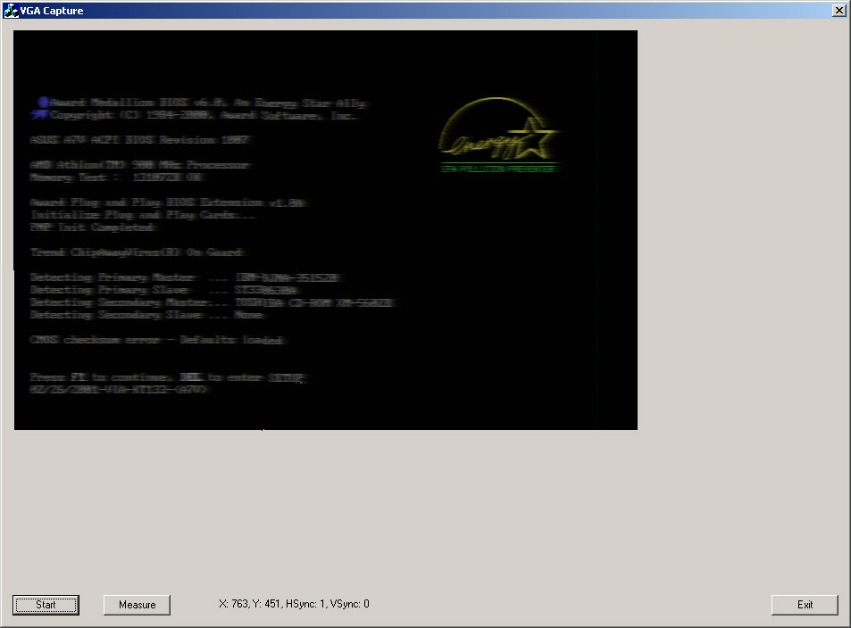

von Benedikt K. (benedikt)
Diese Bilder habe ich gerade mit einem mega48 @ 24MHz gemacht, der am
VGA Ausgang hängt. Von der Software her könnte man noch höher gehen, die
Hardware ist die Grenze. Eine höhere Taktfrequenz würde aber keinen Sinn
machen, denn das Problem ist die Analogbandbreite des AVRs, die wohl
irgendwo um die 1MHz liegt.
Diese niedrige Bandbreite begrenzt die mögliche Auflösung auf <640x480.
800x600 sieht bereits so aus.
Das Abtasten von einem 640x480 Bild dauert übrigends etwa 30s.
