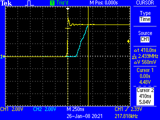

Das ist allerdings sehr vage. Naja wie gesagt, bei 16MHz Systemtakt
stellen 100KHz die Obergrenze dar, bei 8MHz konsequenterweise ca. 50KHz,
mit Sicherheitsabstand. Jetzt kommen wahrscheinlich wieder Leute die
sagen, "es geht ja auch mind. das dreifache", aber schau Dir mal an wie
die Reaktionszeit bei einem Takt von ca 200KHz aussieht (angehaengtes
Oszillogramm). Dabei ist das Gelebe Signal das Eingangssignal und das
blaue das Ausgangssignal. Realisiert werden sollte dabei eine einfache
Identitaet. Noch ein Hinweis: Die Daten sind ueber Mittelwerte
aggregiert.
