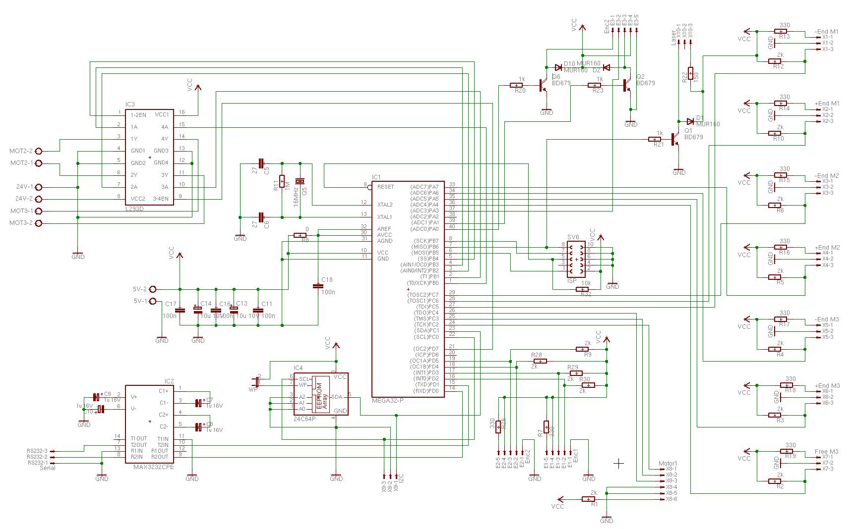

von Andreas B. (bitverdreher)
nachdem ich mir schon länger den Wolf suche, warum mein ATMega32 immer
abstürzt wenn ich Zeichen über den Uart (mit gtkterm unter Linux)
einlaufen lasse, bin ich jetzt endlich mal systematisch vorgegangen und
habe:
a) an der Hardware alles unnötige entfernt. Es handelt sich hier um eine
3-Achsenmotorsteuerung mit Encoder usw. Der Max hat einen 100nF direkt
am Versorgungspin. Am ATMega ebenfalls jeweils PIN 11/12 und 30/31
100nF.
Die 24V Versorgung und die Motoren wurden entfernt.
b) die SW drastisch reduziert, bis der Absturz nicht auftaucht. Das
Ergebnis steht hier:
* Chip type           : ATmega32
* Clock frequency     : 14,745600 MHz
* lfuse e1 = 1110 0001 -> 0e = 0000 1110
* hfuse 99 = 1001 1001 -> d9 = 1101 1001
* avrdude -p atmega32 -P /dev/ttyS0 -b 115200 -c avr910 -U lfuse:w:0x0e:m
* avrdude -p atmega32 -P /dev/ttyS0 -b 115200 -c avr910 -U hfuse:w:0xd9:m
*    test.c

Eigentlich funktioniert hier gar nichts. Das Ganze ist so ziemlich
sinnfrei. Aber ich kann unter gtkterm eine Taste gedrückt halten und
nichts passiert.
Aber wenn ich jetzt den auskommentierten Teil in GetCommand wieder
einkommentiere und den Finger auf der Tatatur halte, stürzt der Atmel
ab. Das erkennt man daran, daß er neugestartet wird (kein Watchdog) und
das MCUCSR Register dann 0 ist.
Das ist die Ausgabe von gtkterm (mit echo):
Version 1.00 Andys Testprogramm
External Reset
MCUCSR: 0000 0010
Ready
ggggggg
Manual Jump
MCUCSR: 0000 0000
Ready
ggggggggggggggggggggggggggggggggg
Manual Jump
MCUCSR: 0000 0000
22
23
24
25
Ready
26
Und so ohne Absturz:
External Reset
MCUCSR: 0000 0010
Ready
ggggggggggggggggggggggggggggggggggggggggggggggggggggggggggggggggggggggg
gggggggggggggggggg
Mit einem anderne ATmega das gleiche.
Hat jemand eine Idee ? Ich dreh noch langsam durch.
Die fuses sind so gesetzt, wie man es in der Kopfzeile sieht.
Andy

Ach ja, wem die hardwaredef.h noch interessiert (da wir gerade bei
"vollständig" sind)
Nochmal die hardwaredef.h
Andy
Hallo Johannes,
ja an einen Hardwarefehler dachte ich ja auch schon. Ehrlich gesagt, war
ich schon so sicher, daß ich die Platine neu designen wollte. Merkwürdig
ist ja nur, daß mit dem Auskommentieren dieser Zeilen der AVR nicht mehr
abstürzt.
Vielleicht ist es auch beides HW und SW....:-(
Und sorry, die test.h habe ich vergessen. Da hätte er bei Dir eigentlich
schon beim Versuch meckern müssen, sie zu includen.
Aber es wäre super, wenn jemand mit einem ATMega32 und Uart dies mit gcc
mal compilieren und auf seiner Tastatur mal eine Taste festhalten würde.
Dem Simulator glaub ich da nicht. Ich  habe mir auch noch nie die Mühe

von Michael G. (linuxgeek) Benutzerseite
Was um alles in der Welt hat R11 fuer eine Funktion?
Und nicht soviel Code inline posten...

von Sven (Gast)
@ Andreas B. (bitverdreher):
mal abgesehen von R11, den Michael schon gefunden hat:
Wenn Du wirklich Hilfe möchtest, dann poste uns doch mal den Schaltplan,
beispielsweise als Eagle File,
dann kann man auch die Fehler besser verfolgen.

von Sven (Gast)
Entschuldigung, im ersten Posting ist der Schaltplan. Sorry.
Das frag ich mich jetzt auch. Das muß ich wohl irgendwoher
abgepinselt/abgeleitet haben. Und weg ist er (Leiterbahn direkt am AVR
abgekratzt).
Aber das Problem besteht leider noch genauso.

von Sven (Gast)
Warum hat der RESET vom AVR nur einen Pullup und keinen C = 100nF ?
Gruß Sven
Hallo Sven,
den C habe ich später mal aus Sicherheitsgründen (Angstkondensator nennt
man das jetzt ja wohl) direkt auf die Platine gelötet. Die sieht auch
nicht mehr so aus, wie auf dem Bild. Aber wenn es daran gelegen hätte,
hätte man das vermutlich am Register MCUCSR gesehen oder ?
