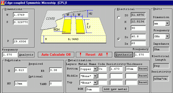

Das sind Lambda/4 Microstrip-Richtkoppler. Mit Verkürzungfaktor von etwa
2 wäre die Wellenlänge also 64cm, das sind ca 470 MHz. Es kommt beim
Richtkoppler auf die Flußrichtung an, die Auskopplung hat bei diesen
einfachen Kopplern allerdings eine Richtschärfe von etwas mehr als 10
dB. Wieviel da überkoppelt ist eine Frage des Oberwellengehalts der 20
MHz Rechteckschwingung im genannten Frequenzbereich. Zu Null Hertz hin
fällt die Kopplung nach minus unendlich ab.
Dazu gibts Berechnungsprogramme, hier Aplac, die Abbildung stammt von:
http://www.elektronikschule.de/~krausg/APLAC_Schaltungssimulation/Aplac_cd_version_2.2.1/APLAC_Tutorial_in_German_version_2.2.1/Part_3_Version_2.2/APLAC_Kurs_03.doc
Das sind natürlich Leitungen, die allseitig mit dem Wellenwiderstand
abgeschlossen sind, keine leerlaufenden Leitungen.
Hier noch ein Text zur Theorie dieser Koppler.
http://www.ee.bilkent.edu.tr/~microwave/programs/magnetic/dcoupler/theory.htm
