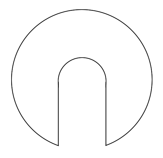

wie kann man einfach und präzise solch eine Eagle Dimension und Polygon
erstellen (s. Anhang). Es handelt sich um einen äußeren Kreis, der einen
kleineren Kreis beinhaltet, den selben Mittelpunkt besitzt und durch
zwei Stege verbunden ist. Wichtig ist, dass die Durchmesser und die Lage
genau eingegeben werden kann. Mit Kreisbögen kann ich mir das zwar
irgendwie hinbauen, aber das ist aufwändig und ungenau - gibt es da
nicht etwas einfacheres?
Man kan Kreise, Kreisbögen, Linien u.ä. auch über die Befehlszeile
machen. Dabei kannst du die Koordinaten so genau eingeben, wie es dir
gefällt.

Wenn du das Polygon nur als "Massefläche" nutzen willst, zeichne es
einfach großzügig rechteckig über den Umriss hinnaus, beim neuberechnen
wird nur der innere Teil benutzt...
