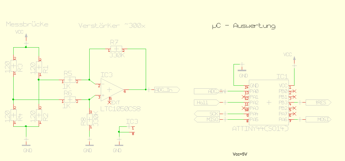

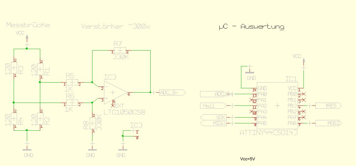

OP
Zunächst mal Danke für die Hinweise zu dem OpAmp.
Vielleicht kann mir noch jemand was zu dem Schaltplan im Anhang sagen :)
Als OpAmp wählte ich einen LTC 1050.
Typ. Offsett=0.5µV (max. 5µV)
Drift 0.05µV/K
Single Supply ab 4.75V
Gibts bei Conrad für ~5€
Gruß Tobias
Anschluss 1 von R8 muss auf halbe Versorgungsspannung. Sonst bekommst du
theoretisch negative Ausgangsspannungen aus dem OpAmp heraus, die er
aber wegen der einfachen Versorgung nicht liefern kann.
Die Versorgungsspannung vom OpAmp an Pin 4 und 7 fehlt. Pin 1 und 8 auf
Masse ist falsch, die sind n.c. also nicht angeschlossen.
Gruß Uwe

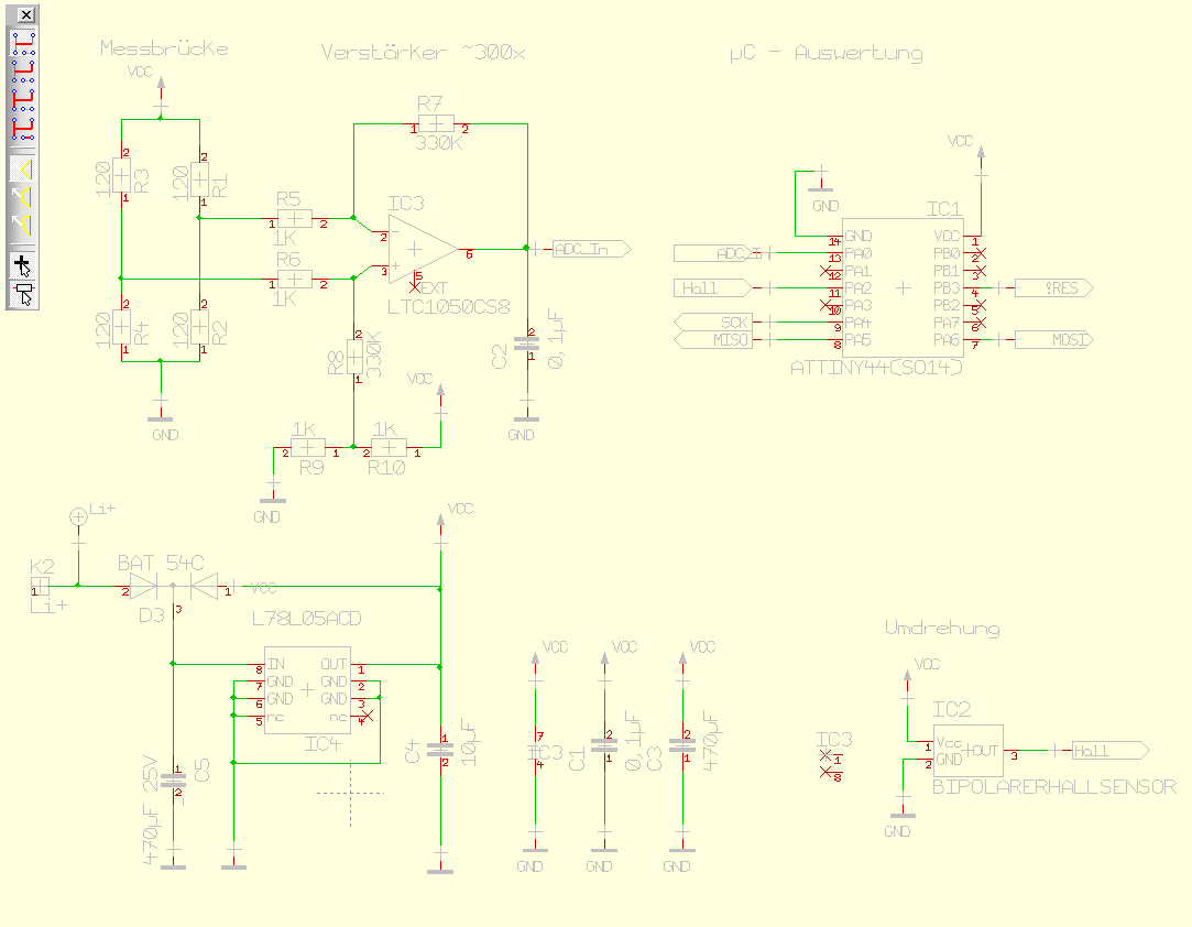

OP
@Uwe
Die Versorgungspins hatte ich berücksichtigt, der obige Plan zeigte
allerdings nur einen Auschnitt.
Im Anhang ist diesmal der komplette Plan.
Auf die Idee mit Vcc/2 wäre ich gar nicht gekommen.
Ich hatte vergessen zu berücksichtigen, dass ja positive und negative
Differenzen auftreten können.
In der Simulation mit PSpice siehts es so aus als ob es funktionieren
würde.
Als nächstes werde ich die Teile besorgen, dann wird sich zeigen obs
funktioniert.
Bleibt dann noch das Problem der Übertragung von der Kurbel zum Rad und
der Stromverbrauch der Messbrücke.
Aber das lösen wir dann, wenn es soweit ist...
