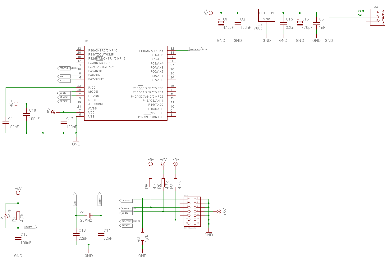

Hallo Leute,
hab mal wieder eine Frage.
Hab mir die angehängte Schaltung gebastelt um einen R8C/13 zu
programmieren.
Allerdings ohne Erfolg, der Programmiervorgang wird abgebrochen, gleich
nachdem der Programmer Spannung anlegt.
Da weder Kurzschlüsse noch sonst irgendwelche Schlüsse bestehen, alle
Verbingungen richtig bestehen und ich auch schon mehrere R8C ausprobiert
habe, gehe ich davon aus, das der Quartz nicht anschwingt.
Ich kann es leider auch nicht wirklich raus messen,da ich nur ein
billieges USB Oszi habe, mit einer minimal Auflösung von 100mV/div.
Dieses hat allerdings eine Spektrum Analyzer Funktion.
In der kann man keinen Peak bei 20 MHz sehen.
Bei einer funktionierenden Schaltung allerdings schon!
Ich habe schon mehrere Kondensatorwerte durchprobiert.
Hier nun meine Fragen.....
Wie kann ich den Quarz dazu anregen zu schwingen?
Wie kann ich die Kondensatoren berechnen, die nötig sind?
Da im Datenblatt von dem Quartz Kondensatorwerte zwischen 7 und 33pf
angegeben sind und ich diese eingahlten habe.
Habe schon sämtlich Werte zwischen 10 und 47 pf probiert und auch schon
mehrere Quartze.
Oder sieht vielleicht jemand einen anderen Fehler?
Habe die Schaltung nach der Renesas Application Note aufgebaut.
Bin für alle Anregungen dankbar.....
Vielen Dank

Was sagt dein Oszi zur TXD und RXD Leitung? Haben MODE und CNVSS die
Richtigen Pegel inspesondere beim Einschalten der Betriebsspannun bzw.
beim Reset? Mit welchem Programm willst du Flashen?

Ist es nicht so, dass der R8C erst auf 20 MHz extern schaltet, wenn das
Userprogramm es ihm sagt (#)? Dann wäre es klar, dass dein Quarz noch
nicht schwingt. Wenn dein anderes Board schon ein Programm intus hat,
welches auf externe Taktquelle steht, kann der Quarz dort schwingen.
http://www.mikrocontroller.net/articles/R8C_Codebeispiele#Externen_Haupttakt_einschalten
Die Schaltung sieht auf dem Papier OK aus, allerdings habe ich keine
Ahnung vom E8 Teil. Und ich hätte noch 2 Taster eingebaut: /RESET zu GND
und Mode zur GND. Dann kann man auf ohne E8 über den R8C internen
Bootloader und die serielle Schnittstelle flashen.

Der Bootloader im R8C benötigt den Quarz, also sollte der Quarz auch
schwingen, wenn der Bootloader gestartet ist.
> Auf einem anderen Board funktioniert diese Einwandfrei.
Dann muss es ja einen unterschied zwischen den Boards geben. Kalte
Lötstellen oder so, suche den Unterschied.

Hi Thomas,
lass versuchshalber mal den C am Reset weg (verschleift die Kanten vom
E8).
Der externe Oszillator wird beim E8 nicht benötigt.
Um zu testen, ob der Controller / die Schaltung läuft, leg den Modepin
fest auf Masse und schalt ein. Der externe Oszillator müsste jetzt
schwingen.
Liegt der Modepin beim Einschalten / nach einem Reset auf low, wird der
Bootloader aktiv.
Liegt er nach 200 ms immer noch auf low, schaltet der Bootloader den
externen Oszillator ein und man kann den Controller seriell asynchron
über Rx/Tx Programmieren (ext. Oszillator wird gebraucht).
Ist der Modepin nach 200ms wieder high, läuft der Controller weiter auf
dem internen Oszillator. Programmierung erfolgt synchron seriell über
Rx/Tx und Modepin (z.B. mit E8).
Viel Erfolg.
