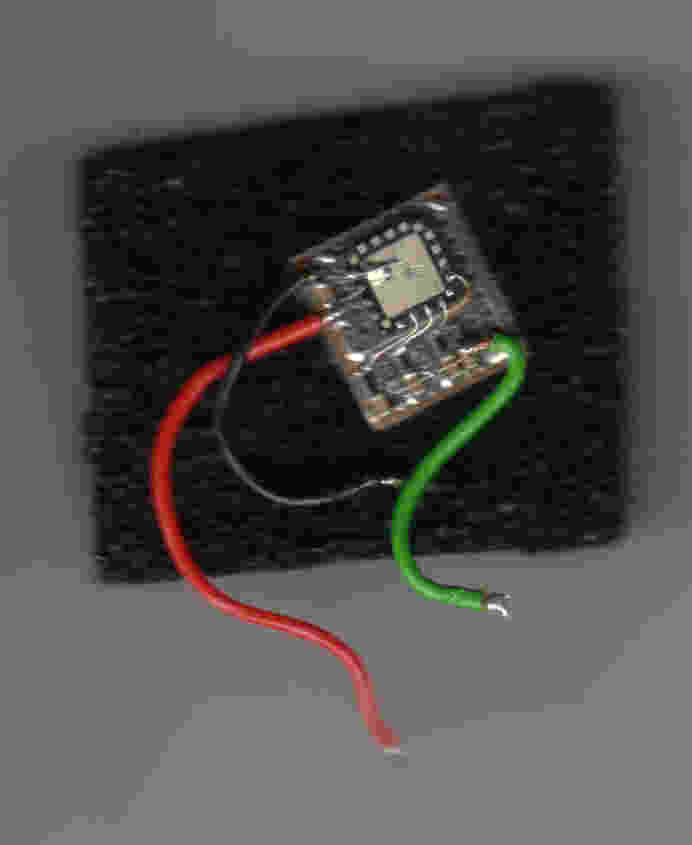

Hallo, ich habe meinen damals einfach kopfüber auf ein Stück Lochraster
gelötet.
Ging sofort ohne nennenswerte Einbuße an Quali. hatte alelrdings auch
drei Achsen mit weiteren 100nF/1K aufsummiert.
Axelr.
Im Anhang ein Scan - finde meine Kamera nicht.
Edit
Achdu, wie siehtdittdennaus?
