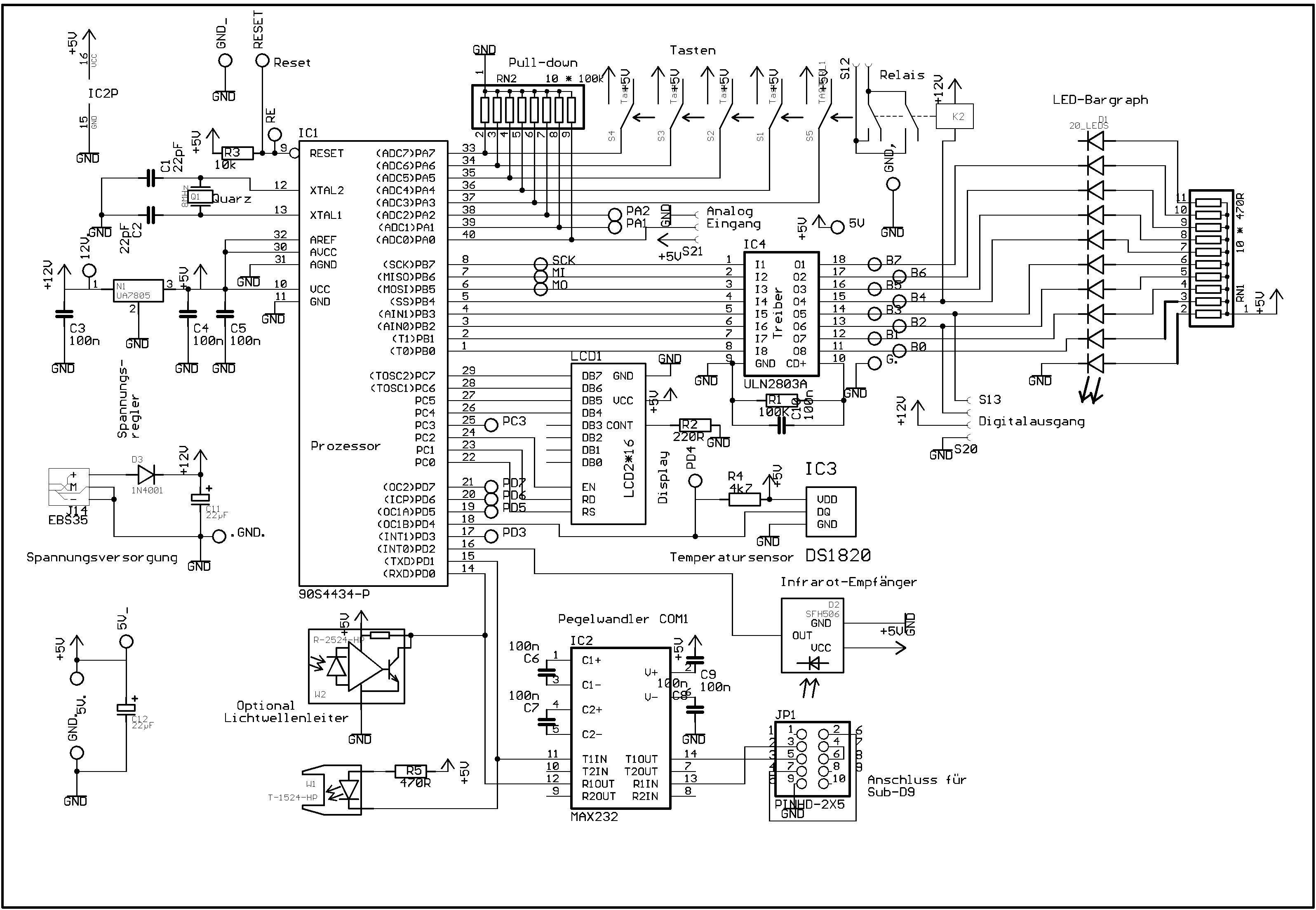

versuche gerade meine ersten Programme in den AVR90S8535 über UART und
RS232 zu bringen, aber leider kann ich nur lesen und nicht schreiben,
zumindenst nicht erfolgreich. Der Schaltplan meines Versuchaufbaus
hängt im Anhang. Als Prog'er benutzte ich PonyProg. Wüsste gerne ob es
auf diesem Weg überhaupt möglich ist oder nicht. Wenn nein, wie dann???
Josef
Also mir ist keine Möglichkeit bekannt, wie du einen AVR 90S8535 mit der
Schaltung über RS232 programmieren könntest. Zum Programmieren werden
meist die Pins SCK,MISO,MOSI,R und GND verwendet. Ich schließe hierzu
meinen 8535 an den LPT Port an. Es gibt auch Programmer für den RS232
Port, die verwenden meines wissens jedoch auch die oben genannten Pins.
Echte Programmierung über den RS232 Port des AVR ist nur bei MEGA AVRs
möglich und dann auch nur, wenn in den Chip zuvor ein Bootloader
programmiert wurde.
