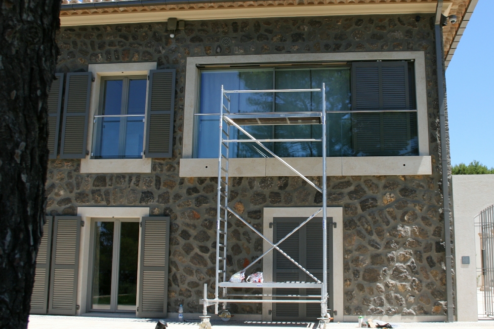

Das Projekt Fensterläden ist beendet.
Schwierigkeiten sind natürlich aufgetreten.
1. Neben jedem Fenster ist eine Rs 485 Steuerung des schweizer
Herstellers eingebaut, mit deutschen Tastern " Auf- Zu".
Hier gab es größere Probleme, da diese Steuerungen nur in
schweizer UP- Dosen passen. Mit Adapterplatten konnten auch
die Schalter von Gira aufgeschraubt werden. Die Dosen sind
aber so eng, daß die Verkabelung ( 2x Motor, Bus- durchgeführt,
Spannungsversorgung-durchgeführt,3 Anschlüsse für Taster )zu
einer extremen Fummelarbeit ausartete.
Nochmal würde ich das so nicht machen.
Die Steuerungen in eine Unterverteilung ( Pro Zimmer) würde Alles
einfacher gestalten.( Da war der Innenarchitekt dagegen )
2. Die Gateways der Fa. aus Bad Camberg haben funktioniert.
Die Lon- Programmierer vor Ort haben da eher Schwierigkeiten
gehabt.
3. Die mechanischen Komponenten der Fensterladenantriebe scheinen
doch recht robust zu sein, da bei einem Sturm mit 160 km/h , 2 Fenster-
läden zerlegt wurden, die Motoren aber überlebt haben.
4. Etwas fragwürdig bleibt der ganze Aufwand mit Bus-Steuerung
allerdings.
Die jetzt laufende Steuerung ( Fenster einzeln, Raumweise, Stockwerk )
hätte ich auch mit konventionellen Steuerungen, mit einigen Relais
hinbekommen.( Das wäre viel billiger geworden )
Aber wenn 140 km Kabel in einem Ferienhaus verbaut werden,
kommt es darauf auch nicht mehr an.

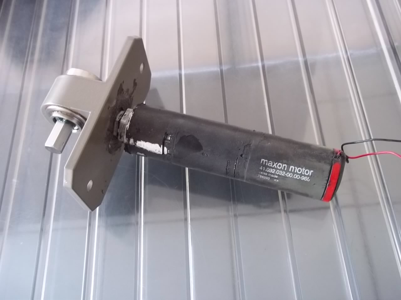

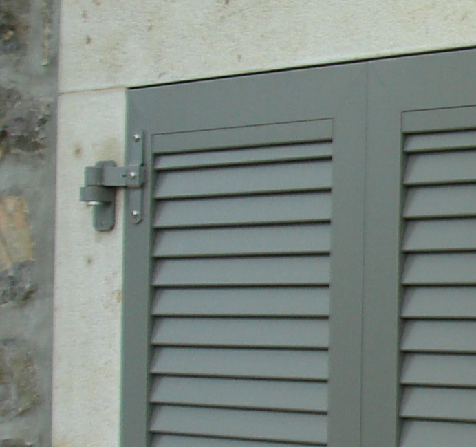

Auf dem Bild sieht man die Antriebe der Fensterläden.
( Oberes Band ! )
Gast #1215411
Hier ein Foto, auf dem der Antrieb besser erkennbar ist.
Zu sehen ist eigentlich nur das Umlenkgetriebe, der Motor steckt in
einer Kernbohrung, 4 cm Durchmesser und 16 cm tief.
Zu den schweizer UP- Dosen.
Falls jemand auch Adapterplatten benötigt, um deutsche Schalter
in diese Dosen zu montieren, so kann er bei mir eine Datei
zum Laserschneiden dieser Blechplatten erhalten. ( kostenlos )
Frohe Ostern
B. Funk

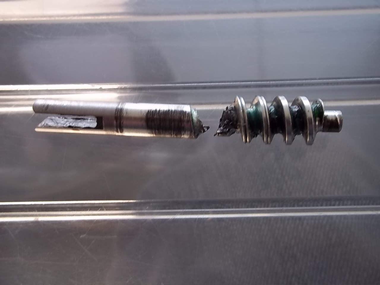

#2251875
Wenn die alte Sache schon ausgebuddelt wird:
Heute! habe ich den ersten defekten Antrieb aus Mallorca bekommen.
( Bei den Stürmen die da auftreten, hätte ich kaum geglaubt, daß
diese filigranen Antriebe solange durchhalten.)
Eine abgescherte Welle, falls ich Ersatz bekomme, ist das in
10 Minuten behoben.
( Fotos auf einer Stegdoppelplatte, Raster 3 cm )
