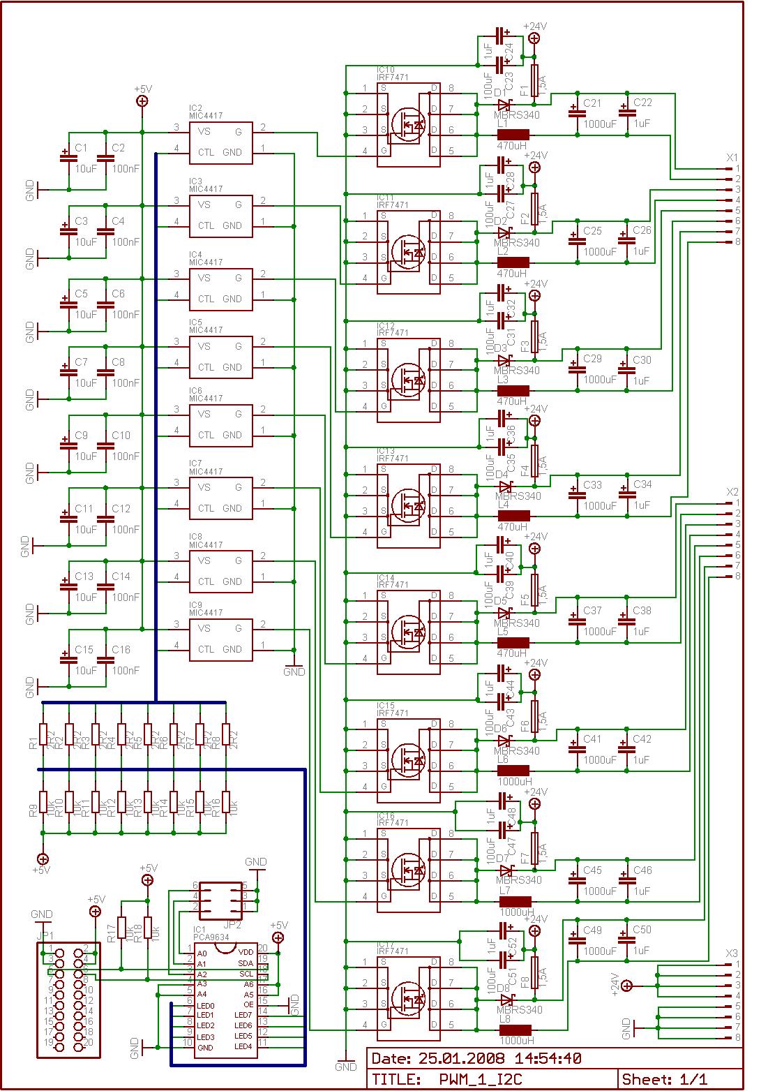

poste mal:
- Größe des besagten Elkos, oder ist der Schaltplan oben etwa komplett
- Layout des Aufbaus
Dann sehe ich/wir weiter

Gast #803311
Ich benötige ein LC-Glied, weil immer ein Stromfluß vorhanden sein muß,
entweder über den Transistor oder die Freilaufdiode, wenn dieser
abbricht, dann beginnt das System unkontrolliert zu schwingen. Habe ich
schon gehabt, deswegen diese Spule, habe ich mir so ausgerechnet, damit
der mindesthaltestrom nicht unterschritten um nicht in den lückenden
Betrieb zu kommen. Formel steht im Tietze-Schenk Seite 564.
Im Anhang ist der komplette Schaltplan wie ich die Platine habe fertigen
lassen. Es sind 8 Ausgänge, ist aber 8 mal das gleiche.
Ich habe im Zwischenkreis 1000uF. Wieso nicht glätten? Wenn ich es doch
hinbekomme die PWM glatt zu bekommen, dann stört sie auch nicht mehr.

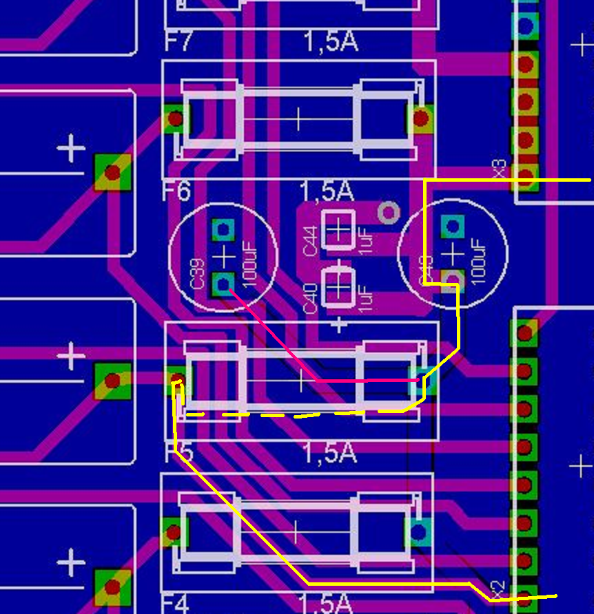

(Firma: DC3AX) #803335
Höherfrequentze Störungen filterst Du aber nicht mit 1µF sondern eher
mit 100n oder weniger.
Weiß ja nicht, was für Equipment Du zur Verfügung hast, sonst wären
vielleicht mal ein paar Oszillogramme von der Stromversorgung auf Deiner
Treiberplatine und der Prozessorplatine, einem PWM Zweig und dem I2C
interessant.
Das Layout sieht im Gruunde ganz nett aus, allerdings hätte ich die
Massefläche nicht über die ganze Platine gezogen, sondern nur über/unter
den Schwachstromteil. Zur Schirmung des Hochstromteiles eine eigene
Fläche machen und diese nur an einem Massesternpunkt über einen 0R SMD
0805 verbinden. Das gibt einem die Möglichkeit hier auch ggf mal 10R
oder ein paar m/µH einzusetzen.
Eine andere Lösung wäre es gewesen anstelle der MICs einen HCPL
einzusetzen. In der Serie gibt es Optocoupler-MOSFET-Driver. Da bist Du
dann auf der sicheren Seite. Habe die Typen nicht im Kopf, habe sie mal
für einen Lichtmessplatz verbaut, kann ich ggf. also nachsehen. Wenn ich
jetzt Deine Probleme sehen, weiß ich wenigstens, warum ich damals gleich
die teurere aber sicherere Lösung angegangen bin.
Gruß, Ulrich

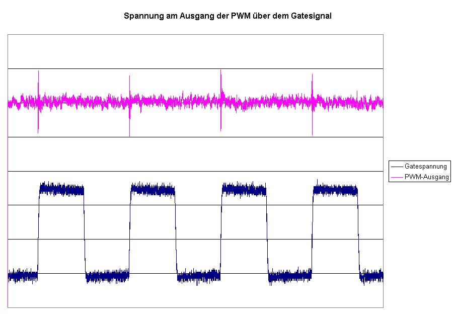

Ich habe mit der Glättung der PWM rumprobiert, und diese 1000uF und 1uF
Lösung brachte die beste Lösung, habe auch 100nF und 10nF probiert, aber
1uF war besser.
Werde die Spannung mal Oszilloskopieren und hier reinstellen, dauert
aber etwas bis ich das vom Oszi auf den PC übertragen haben.

Ausserordentlich irritierend finde ich die Power Beschaltung, den Fet
mit einer diode in Serie an der Speisung und an der source eine 470uH
Spule. Das Source potential sollte doch fest sein, allenfalls ein Shunt
dort. Und dicke Elkos ueber dem Ausgang. Die MosfetTreiber an 5V.
Sollten die nicht besser 15V haben ?
Gast #803384
@  6640 (Gast):
Das ist ein Step-Down, nur halt nicht Plus, sondern Minus geschaltet.
@ Lutz:
1) Abblockkondensator IC1 fehlt
2) Abblockkondesatoren MIC4417 zu weit weg & mit STICHleitung
angeschlossen!
   => zB C2 direkt neben IC2, C1 ist dann nicht zwingend nötig
3) alle Pullups (R9..R18) würd ich kleiner wählen (zB 2k2)
4) wieso hat Oberseite keine Massefläche?
   => Masse als Bahn routen ergibt hohe Impedanzen!
5) 100µF Stützelko sollten hinter die Sicherung und NICHT mit
STICHleitung
  angeschlossen werden (zB C27, C31, C39, ....)
6) Stromschleife zB D1-C21/C22-L1-D1 und
C23/C24-F1-C21/C22-L1-IC10-C23/C24
   sollten in der umfließenden Fläche so klein wie möglich sein
   => Bauteil näher zusammen!
   => zB IC10&D1&C22&C24 (SMD) UNTER C23/C21/L1
Ich halte 1) für absolut tödlich (PCA9634 ist schnellschaltend)
 und 2) für sehr schlecht. Hier würde ich zuerst ansetzen.

Gast #803461
>Niedrige Frequenz liefert immer Strom?
Nein. ich kenne die PCA9634 (PS: wo hast die gekauft?)
Das waren zwei deiner Zitate.
Wenn du die PWM Frequenz verkleinerst, musst du die Drossel(bauform)
vergrößern, damit dein Strom nicht lückend wird!
>was meinst Du mit Stichleitung?
siehe Anhang, Ausschnitt deines Layout:
 gelb   : (Stromfuss eines Kanals)
 hellrot: Stichleitung, wenn gelb pulsiert, dann bildet hellrot eine
große
          induktivitat, die den C relativ wirkungslos macht. Der C40
dagegen
          ist OK. Da wird der Strom "gezwungen" "über" den C zu fließen.
          Dieselbe Überlegung ist allerdings für den Rückfluss (GND) zu
machen
>Lochrasterplatine dran
eher schlecht, weil der Aufbau große Induktivitäten hat
>Platinendesign vorher kaum Erfahrung.
Die muss jeder erst sammeln.

>Stichleitungen habe ich
Male doch mal auf deinem Layout die Bahnen nach, wo der Strom
a) bei eingeschaltetem FET langfließt,
b) bei ausgeschaltetem FET langfließt.
Immer von der Quelle X3 über die Bauelemete BIS ZURÜCK zur Quelle X3.
Diese beiden Stromschleifen sollten eine möglichst kleine Fläche
besitzen!
Jetzt gucke, wo der zugehörige Abblockelko (bezogen auf diese Schleife)
liegt?
Er ist mit nem langen "Draht" (Leiterbahn=>Stichleitung) an diese
Schleife angeschlossen. Wird dieser Elko richtig plaziert, dann
verkleiner er die Schleife.
Gast #803589
Ich möchte einen Motor antreiben. Allerdings ist nicht klar welcher
Motor und an die verschiedenen Ausgänge kommen auch verschiedene Pumpen
und Lüfter. Ich  habe es mal durchgerechnet. Also bei 20kHz käme ich mit
meinen 1000uF Drosseln noch hin, ohne in den lückenden Betrieb zu
kommen.
Ich habe jetzt mal die Ausgangsspanngungs der PWM oszilloskopiert und
endlich in den PC bekommen. Die Peaks sind Spitz-Spitze ca. 1V groß. Die
5V Versorgungsspannung sie genauso aus, auch die Peaks sind genauso
groß.
Die Stromschleifen werde ich mir jetzt mal ansehen.
